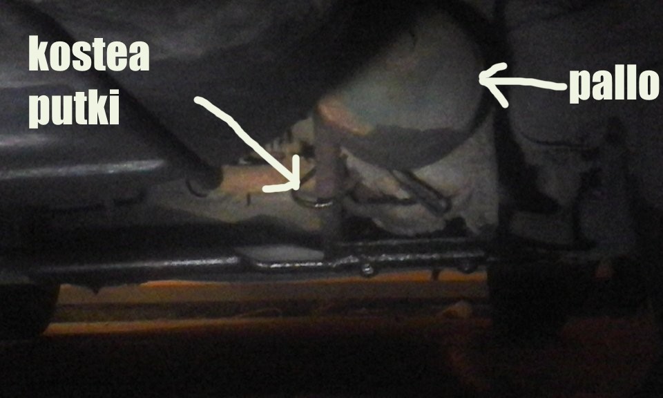

Pojallani Turussa on otsikon mukainen ongelma autossaan. Jostakin oikealta takaosasta vuotaa tuo öljy ja perä on pudonnut ala-asentoon. On ajanut auton asuntonsa autohalliin ja yrittää paikallistaa vuotokohtaa. Etupää on pysynyt ajoasennossa, mutta LHM-säiliö on vuotanut tyhjiin. Servicestä selvittelin noita tarjonta-ja paluuputkia ja mistä niitä mahdollisesti voisi saada ja myös liitoskorjausmahdollisuutta. Ebaysta löytyy
kyllä liitin, jolla voisi yrittää vuotokohdan korjata. Liekö noita Turun seudulla esim hydrauliputkiliikkeissä ja myös putkia, koska arvelen, että painepuolella tuo vika luultavasti on. Kiitollisina otamme neuvoja ja apuja vastaan, koska itse en täältä Savosta käsin voi muuten häntä opastaa. Tämä on ensimmäinen vuoto tuossa autossa ja ajettu yli 400tkm, joten voihan siellä olla jo useampikin putki tiensä päässä.

Ikä ja ajomäärä huomioiden takapäässä apurungon alla ja päällä risteilevät putket ovat melkoisella varmuudella siinä kunnossa että yhden korjaamisesta on vain hetkellinen apu. Yksittäisen putken vaihto on lisäksi kovin vaikeaa kun liitoksien kanssa taistellessa viereiset murenevat samalla. Valitettavasti. Koko takaputkiston uusiminen on puolestaan aika iso savotta. Mutta kannattaa toki ensin katsoa miltä siellä oikeasti näyttää.

Toisaalta, voi selvitä vähälläkin. Oikealla puolella kun ei ole muita putkia kuin jousisylinterille menevä, sekä takajarrulle joka ei tässä tapauksessa oikein voi syypää olla. Putkeen saa jatkoksia, ainakin Sitroselta (ja varmasti muualtakin), joka ei kamalan kaukana Turusta ole. Loimaalta löytyy Julkusen korjaamo, joka taitaa olla vielä lähempänä..?
Tuurissaan voi lähteä liitokset helposti avautumaankin, mutta siinä toisenlaisessa vaihtoehtoisessa tuurissa pikkukorjaus laajenee projektiksi...

Kiitos kaikille viestiini vastanneille. Poikani on saanut auton takaosaa sen verran vetokoukusta tunkattua, että vuotokohtaa on saanut jotenkin kuvattua, mutta ei vielä paikallistettua. Selvittelee asiaa lisää tänään ja suunnitteli eilen Sitroselta hankkivansa korvaavia osia. Palaan asiaan myöhemmin.Sähköpostin ja puhelimen avulla tämä etäohjaus toimii jotenkuten. :roll: Oletettavasti jousisylinteriin menevä putki, mutta missä mahtaa olla toinen pää.

Vuoto saatu korjattua nyt viikonlopun aikana Sitroselta haetulla putkella ja sieltä saaduilla rohkaisevilla neuvoilla. Kiitos siitäkin ja koko viestiketjuun osallistujille. Tätä ennen ajokissa oli pettänyt kytkinvaijerin polkimen puoleinen kiinnitys, jonka poikani oli patongin ja foorumin ohjeiden avulla saanut korjattua hankkimalla sen muovihokin ja metalliklipsin. Hankala oli ollut verrattuna tähän työhön. Realistina odottelen, että mitä seuraavaksi, mutta välillä tässä olisi kuitenkin auton katsastus, että jospa siihen asti pysyisi kunnossa. Ottaen huomioon, että auto 22vuotta vanha ja yli 400tkm ajettu, niin aika mukavasti on kuitenkin selvitty, kun olen itse pystynyt korjailemaan harrastusmielessä ja nyt poikani näyttää jatkavan samaa linjaa.
