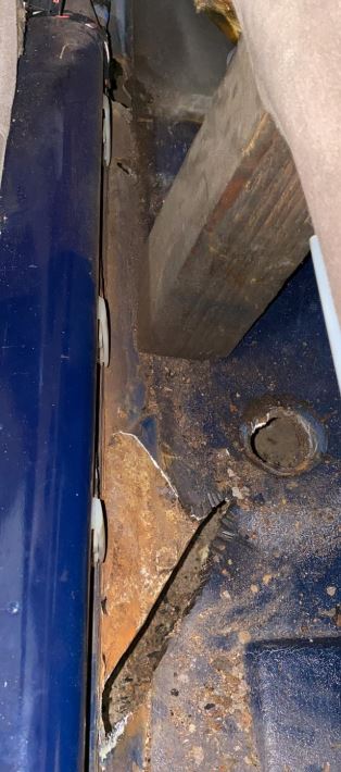

Re: Parhaat aineet ruostekorjauksiin?
Tämännäköisiä reikiä paikkailen:
- ds-jekkeri
- Viestit: 2666
- Liittynyt: 11.08.2010 12:26
Kuvassa kannattaa panna merkille vasen yläreuna, siellä on se vaikein vaurio. Nuo selvemmin näkyvät kuvassa ovat helpompia. Kumman paikallisesti on ruostunut ja muualla virheetön pelti.
