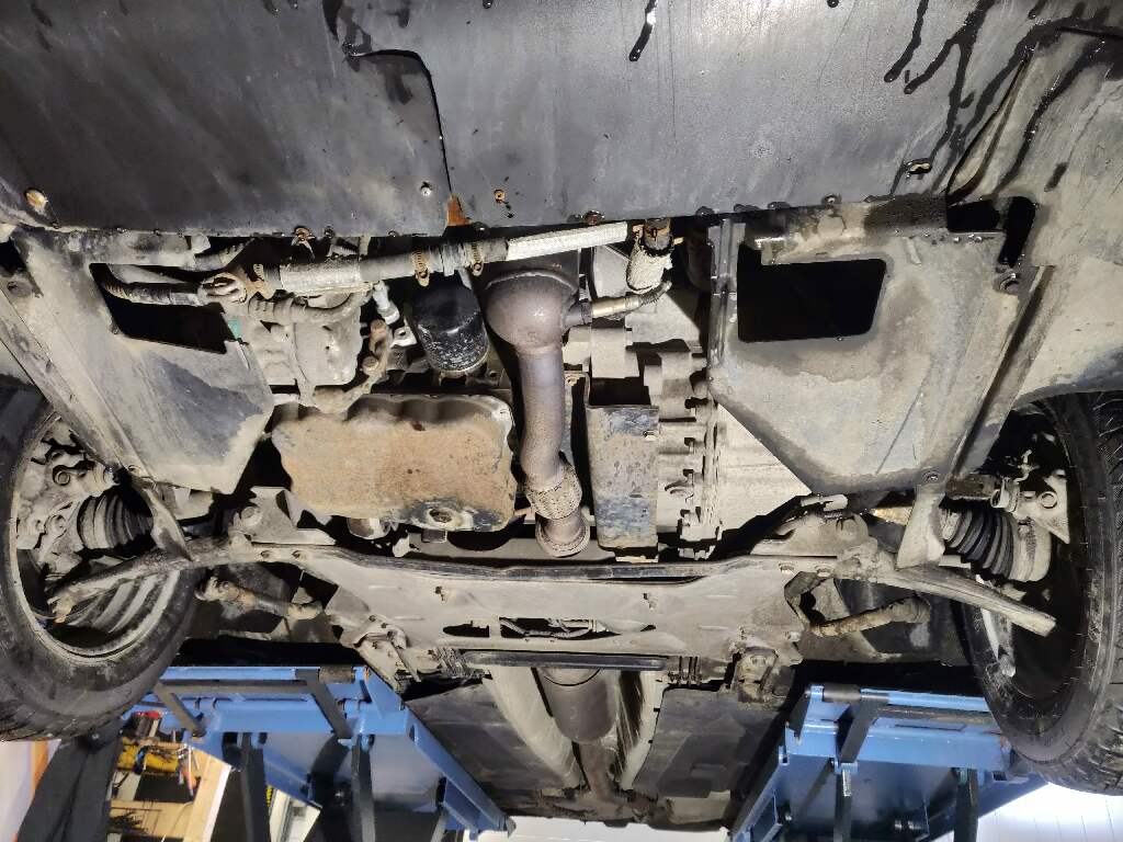

Sain kutosvitosen vihdoin tallille. Olipas yllätys nähdä tuon alle, ei mitään märkää missään. Taitaa olla ensimmäinen autoni, joka ei mistään hikoile öljyä pohjaan, kuivaa kaikki tyynni. Noh, kolmen hydeputken paketti sentään vähän kostea, eihän se muuten olisi oikea H3+.
Vaihdoin kunnolliset talvirenkaat alle, jotta ei täristä. Kamala etupään kolina oli yksi koiranluu, joka vaihtui uuteen kymmenen euron hintaiseen.
Olin varannut alapallonivelenkin kassiin, mutta ne olivat kuitenkin ehjiä. Kun en muuta keksinyt, niin vaihdoin vielä jarrunesteet. Haluan uskoa, että jokaisen satulan ensimmäisessä desilitrassa vanhaa nestettä oli hitusen tummahkoa sävyä, etten turhaan huhkinut.
Korjasin ajotietokoneen viiksen ja kas, ajotietokonehan sieltä löytyi. Kulutuslukemat toki sellaiset, että edellisellä ei ole varmaan ollut kiire korjata ajotietokoneen nappia... Keskinäyttöön pitää ostaa uudet polttimot. Ajovalojen pesurista otin sulakkeen irti, että pysyy ainoa jäljellä oleva pesurinläppä vielä kiinni eikä nestettä kulu hukkaan.
Vaihdekepin vipu on jotenkin väärin asemoitu: kun laittaa manuaalipuolelle, laatikko vaihtaa heti kolmoselle. Vaihtaa myös alas, mutta ylös vain sinnikkäästi runnomalla, jos silloinkaan. Ihan kuin keppi ei jotenkin osuisi + -loven mikrokytkimeen tms. Toki D-moodissa toimii normaalisti. Pitänee ottaa aluslevy irti ja katsoa, ettei ole jotain kepin liikeradan tiellä.
Xenon-polttimo välkytti viimeisensä, kun lähdin kotiin. D1S:t tuossa taisi olla, vaatineeko vaihto umpion irrotuksen? Kannattaa varmaan vaihtaa kummatkin samalla, kun jotenkin xenon-kuvio on tuhnuisen epätarkka.
Lexialla peilien kääntö päälle ja eri ecujen vikakoodien läpikäynti. Ei mitään ihmeellistä. Ainoa ongelma oli, että sadetunnistimen herkkyyttä ei voinut BSI:stä säätää, kun breakissani voi. Harmi, koska sadetunnistin on aika herkkä.
Mietin, jos uusisin tähän jousipallot, mutta tällä kertaa alkuperäisillä spekseillä (ei comfort tai lullapallo). C5 kulki kuitenkin oikein tasaisesti ja pehmeästi tallilta kotiin - voiskohan alkuperäisissä 2001-vuoden palloissa olla vielä paineita riittävästi? En nyt äkkiseltään huomannut epätasapainoa jousituksessa tai kovia kulmia. Hieman huojuvampi sivusuunnassa etenkin sivutuulella kuin tuo C5 breakini, mutta käytöksen perusteella arvelisin, että vika ei ole palloissa vaan takakelkan puslat voisivat kaivata uusimista ja myös takatukivarren laakeroinnin tarkistaa.
ZF:n 4HP-laatikosta löytyi yksi yllätys: nelonen on aika lyhyt. Motarilla 110km/h kierroksilla 2500 ja 130km/h kierroksilla 3000. Aika paljon kutoskoneelle, kun tuohan jaksaisi vääntää 1000 rpm alempaakin... Melkeinpä AL4:kin ajattaa pienemmillä vaihteilla
Hiton hyvinhän tuo silti kulkee. Autoa on selvästi pidetty hyvin, juuri mikään ei repsota tai irvistä eikä patenttikorjauksia ole vielä tullut vastaan.

No onpas outo näky noin kuiva kutonen niin, että öljypohja näyttää ruosteiselta.
Tuo oikea (kuvassa vasemmalla) alapallo näyttää minun silmään olevan ehkä mallia paska, eli suojakumi rytyssä mikä johtaa kumin rikkoutumiseen melko heti. Sitten se pallo nivel täyttyy kaikesta roskasta ja väljyyttä ei tunne pyörästä heiluttamalla, mutta alatukivarren irroittamalla huomaa sen olevan väljä, jos katsuri näin ei ole vielä osoittanut. Nykyään ainakin Lemförder, TRW ja Eurorepar on tuota samaa paskaa palloa.
Orkkispalloista on ehkä max 10 bar kadonnut. Suosittelen, kuten aina, laittamaan täyttönipat ja paineistamaan niin säilyy ainakin alkuperäiset iskarit.

Onko tosiaan kutosen öljynsuodatin alle sentin päässä pakoputkesta kuten kuva antaa ymmärtää? Ei kai se koneen käydessä ja öljyn virratessa haittaa mutta motarin varrella kun pysähtyy kaffepaussille niin parkkipaikalla tummanpunainen pakosarja kypsyttää öljyä suotimen posken läpi.
Öljypohja tekisi mieli suojata kun automaattisuojaus ei toimi, eikös noita ole ruostunut puhki asti.
Re: Citroen C5-I V6 2001 Exclusive
On se suodatin aika liki pakoputkea, ja muutenkin vähän huonosti kulkee pakoputki semmoisen kanssa mistä öljyä tihkuu. Nimim. "aina käryää alkumatkasta V6 C8"
Alkuperäiset tuplakalvolliset, kyllä niistäkin vaan painetta karkuun pääsee. Ei ehkä "oletetulla käyttöiällä" mutta täällä kun tupataan käyttämään näitä hieman, tai moninkertaisesti, yli "oletetun käyttöiän". Tai sitten olen vain tilastopoikkeama kun nyt uusinkin käytössä olevista on -03, vanhin -62 mikä on käytössä..?
