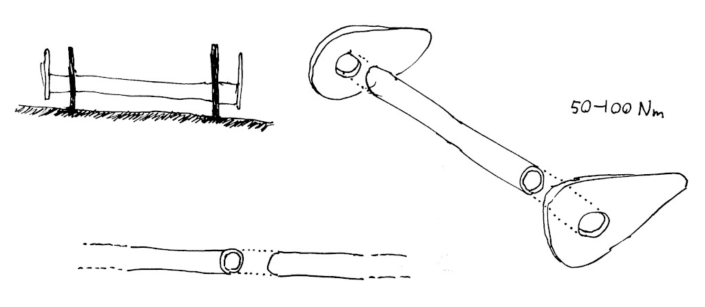

Kun en ole mekaanisia liitoksia juuri tähän mennessä joutunut pohtimaan, niin tässäpä yksi ajatus/kysymys.
Olis kotiprojektissa (ei auto) tarve vetää akseli rungon korvakkeiden läpi ja saada akselin päihin kiinni pienet laipat vipuvarreksi. Akseli on putkiterästä ja yhteen akselinpäähän kohdistuu ehkä muutaman kymmenen Nm momentti. Akseli on 13-16 mm kokoluokkaa. Ongelmaa ei olisi, jos rakennetta ei tarvitsisi purkaa: laittaisin akselin paikalleen ja hitsaisin vaan laipat akselin päihin suoraan. Oheinen kuva ehkä selventää ongelmaa:
Ratkaisu olisi akseli-laippa -liitos, joka on purettava tai sitten voisin hitsata laipat, mutta katkaista akselin keskeltä, jos saisin akselin päiden väliin hyvän, avattavan liitoksen. Silloin saisin akselin laippoineen purettua irti korvakkeista.
Viimeinen kriteeri on, että tää pitäis olla mahdollista rakentaa diy-ympäristössä, eli ei sen kummallisempia koneistusmahdollisuuksia tai mahdollisuutta ostaa kalliita booritustappeja tms. ― toisaalta lopputuloksen ei tarvitse olla kaunis, kunhan se on kestävä. Ajatuksia, ehdotuksia?
Pieniä booreja olen nähnyt käytettävän vastaavissa tapauksissa, mutta ei oo sellaisia mahdollista tehdä.

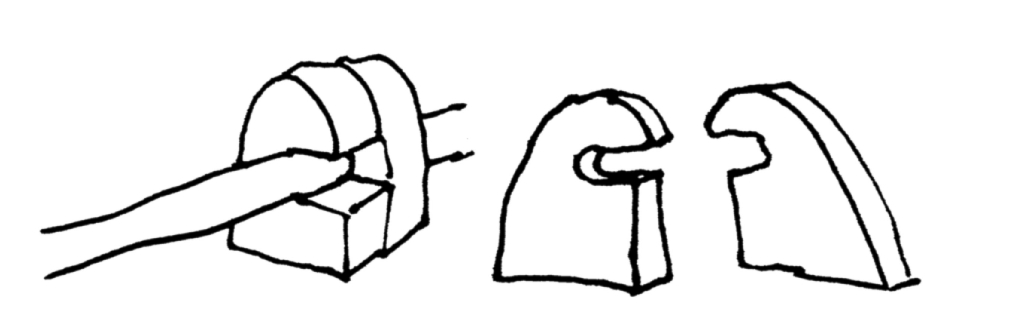

Tätä kun olen viime päivät pyöritellyt sekä käsissä että päässä, niin mietin, että jos kuitenkin hitsaisin akselin kiinni laippoihin. Pura ja kokoa -ongelman voisin välttää sillä, että modifioin korvakkeet siten, että ne muodostuvat kahdesta osasta, joissa on vastakkaisissa suunnissa hahlot akselia varten ja joista toisen saa irti. Tällöin voin ottaa koko akseli-laippa -yhdistelmän tarvittaessa irti kokonaisena irrottamalla toisen puoliskon.

Korvakeratkaisussa olisi mahdollista leikata ja porata samanlaisia korvakkeita useampia kerralla. Laitetaas taas huono kuva:
Jos korvakkeet teke symmetrisinä, ne voi tehdä saman sapluunan mukaan kaikki kerralla. Sitten kääntää vaan toisen korvakkeen toisinpäin. Ensimmäisen voi hitsata kiinni ja toisen voi laittaa vaikka parilla pultilla ensimmäiseen kiinni.
