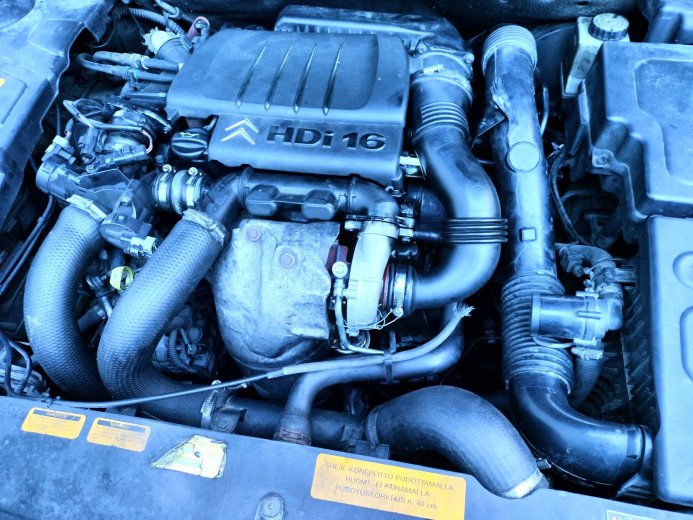

Citroen C5 1.6 HDi 2006 autoon tullun seuraavanlainen vika. Ajon aikana ei kertaakaan ole ilmennyt, mutta joskus risteyksessä yht'äkkiä auto vaan sammuu. Suoraan starttaamalla ei lähde uudelleen käyntiin vaan vaatii virtojen poiskytkemisen, jonkä jälkeen lähtee käyntiin kuin mitää vikaa ei olisi ollutkaa. Tosin depollutionia herjaa näytössä.
Vikakoodinluku antaa seuranlaiset:
P0192 Fuel Rail Pressure Sensor Circuit Range/Performance, eli polttoainesauvan paineanturin virtapiiri / suorituskyky
P1351 Fuel Level Sensor B Circuit Malfunction, eli polttoaineen tason anturi B: virtapiirin toimintahäiriö
P0243 Turbocharger Boost Sensor B Circuit High, eli turboahtimen tehon anturi B virtapiiri korkea
P0409 Exhaust gas recirculation (EGR) sensor A circuit malfunction, eli pakokaasun takaisinkierrätyksen (EGR) anturi A piirin toimintahäiriö
Polttoainevuotoa en ole letkuissa havainnut. Pari kuukautta sitten vaihdoin autoon tarviketurbon, joka tulee mukaan mielestäni vasta turhan suurilla kierroksilla.
Mistähän vikaa kannattaisi alkaa etsimään? Polttoainesuodatin, polttoaineen paineanturi, polttoainepumppu?

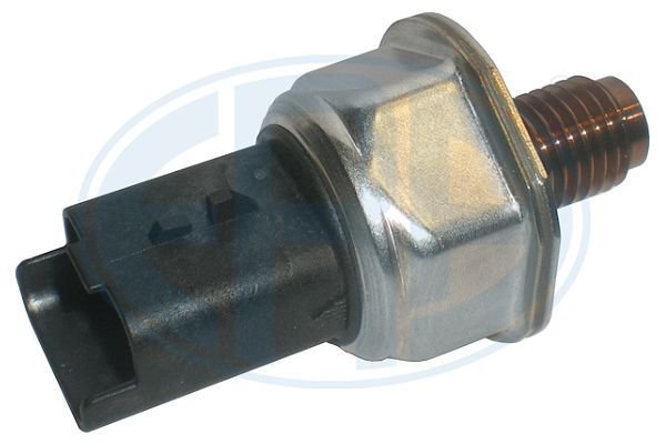

Tämmöinen paineanturi mulla on ostettuna rekisterinumeron perusteella. :)

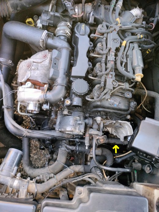

Mihinkähän patonginpurijat ovat piilottaneet tuon polttoaineen paineanturin? :evil:
Oijoijoijoi elämä on julmaa mun on pakko sahhaa että saisin rahhaa...
Teuski
Viestit: 7892
Liittynyt: 18.05.2009 13:18
Re: Sitikka sammuu joskus risteyksessä
Viesti Kirjoittaja Teuski »
Seuraa suutinputkia, menee aika alas moottorin taakse:
https://bluesparkautomotive.com/info-fa ... uningguide
TeeTee
Viestit: 30
Liittynyt: 20.04.2017 08:26
Viesti Kirjoittaja TeeTee »
Kiitos Teuski! Eli pitäisi olla keltaisen nuolen paikkeilla, ilmeisesti tuon putken alla. :D Pitääpä illalla tutkailla. Jäi sitikka levälleen pihalle kun ei viitsinyt kasata putkia paikoillee vaan menin töihin vara-autolla. Kätevää kun on kolme romua perheessä käytössä, niin voi yksi olla kerrallaan remontissa. :lol:

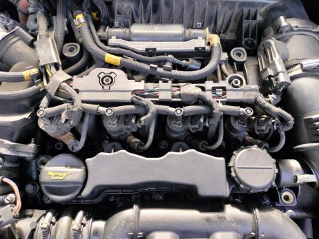

Pienen peilin avulla yritin eilen löytää polttoaineen paineanturin, mutta on niin ahtaassa paikassa, että en sitä löytänyt. :( Pitänee purkaa jotain edestä pois, mutta mitä, jotta ei tulisi isompaa vahinkoa? :roll:

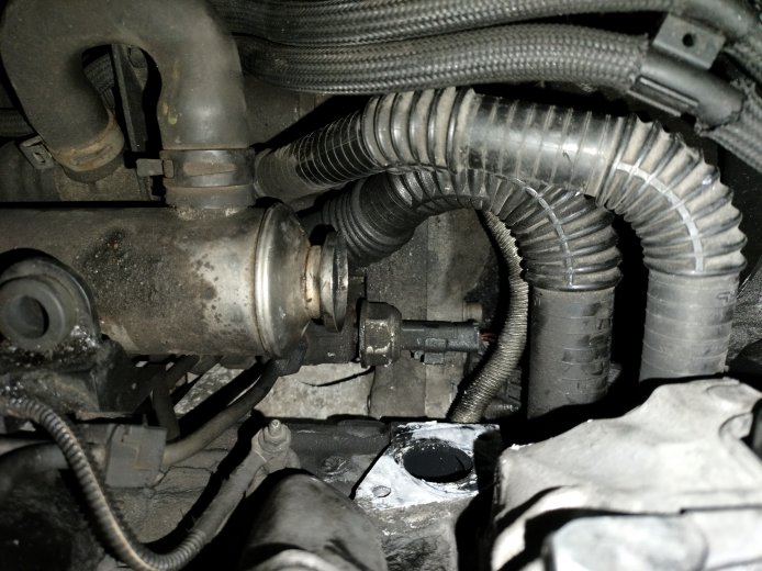

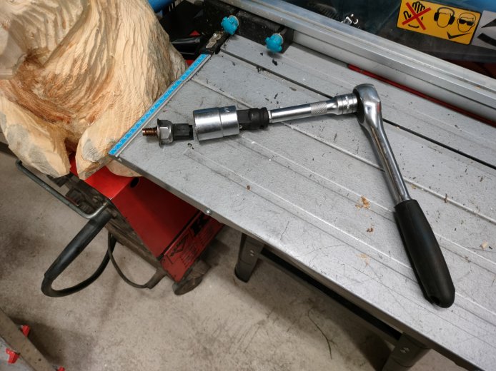

Do dii! :) Vihdoin saatu polttoaineen paineanturi paikallistettua ja vaihdettua. Suunnilleen sijainnin tiesin, mutta millään peililläkään sitä en nähnyt.
Tämän videon perusteella sen lopulta löysin.
https://www.youtube.com/watch?v=XpHS2JeKLpE" onclick="window.open(this.href);return false;
Eli anturi on EGR-venttiilin alla piilossa. En usko, että ilman EGR:n irroittamista sitä saisi mitenkään vaihdettua.
Työkaluna mulla oli 1" 27 mm hylsy ja siihen sopivat sovittimet ja jatkot. Pitkä 1/2" tuuman 27 mm hylsykin saattaisi toimia.
Ajellaa nyt ja toivotaan, että tämä korjaisi tuon risteyksiin sammumisongelman. :roll:
Kiitos Teuskille ja kaikille muille ongelmassa auttaneille ja keskusteluun osallistuneille! :D Nyt vaan leuka rintaan ja kohti uusia pettymyksiä! :lol:
