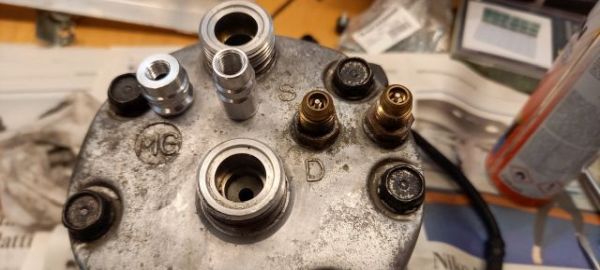

Kuinkas päin noi liitimet pitäisi tulla kun molemmat käy kumpaakin.
Akseli
Viestit: 763
Liittynyt: 25.12.2017 18:22
Re: Ilmastoinnin kasailua
Viesti Kirjoittaja Akseli »
Varmaan noista kirjaimista voi kääntäjän avulla päätellä, jos keksii oikeat sanat. Ulostuleva menee lauhduttimelle päin ja sisäänmenevä tulee höyrystimeltä päin.

Akseli kirjoitti:Varmaan noista kirjaimista voi kääntäjän avulla päätellä, jos keksii oikeat sanat. Ulostuleva menee lauhduttimelle päin ja sisäänmenevä tulee höyrystimeltä päin.
Kyse on noista huoltoliittimistä, alkuperäiset on samanlaiset, päälle ruuvattavat uudet eroaa, nykyasentajista osa on syntynyt tuon valmistumisen jälkeen...
Yksi liitinhän riittää vallan hyvin.

Se paksumpi korkeapaineelle ja ohkaisempi imuliittimeen. Kannattaa laittaa molemmat, helpottaa vikatilanteessa diagnosointia.
