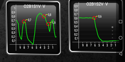

Tervehdys, tuli vastaan hieman mystinen juttu kun päätin lukaista torquella vikakoodit ennen katsastusta. Laite näytti, että olisi odottava "Pending" tilainen vika P0136 viitaten takimmaiseen lambdaan. Moottorivikavalo ei pala, eikä autossa ole muitakaan häiriöitä. Kävin ajamassa lenkin, minkä jälkeen vikakoodi oli hävinnut ja vikamuisti tyhjä.
Koska jokaisella koodilla on joku syy, niin en jättänyt asiaa tähän. Päätin ottaa Torquella livedataa, joka paljastikin sen, että etummainen lambda antaa oikeanlaista heiluvaa singnaalia 0 ja 1 voltin välillä, mutta takalambda elää ajoittain omaa elämäänsä. Silloin tällöin se piirtää vaakasuoraa viivaa noin 0.5 voltin kohdalla, mikä on mielestäni oikein. Ajoittain arvo romahtaa melkein nollaan. Tästä on kuva liitteenä, missä näkyy oikean puolen käyrässä kakkoslambdan siglaalin romahtaminen etulambdan säädön toimiessa edelleen normaalisti.
Katti tuskin voi toimia ajoittain, enkä oikein usko imuilmavuotoonkaan. Sen olisi pitänyt näkyä fuel trim arvossa, mikä oli muutaman prosentin sisällä nollasta (ollut aina näin).
Mieleen tulee, että onko lambda yksinkertaisesti tiensä päässä taikka sitten johtosarjassa vika? Voiko tuota lambdaa testata mitenkään auton ulkopuolella? Ainakin se irtoaa helpoisti, koska useaan kertaan olen joutunut kiristämään sen kiinni pakoputkeen. Tulipa jopa mieleen, että olisiko se taas löysällä ja sen takia sekoilisi? Eikös kuitenkin nelijohtoisessa maa tule harmaata johtoa pitkin, joten toiminta ei ole riippuvainen siitä, että onko se tikuasti kiinni putkessa?
Toinen ihmetyksen aihe on, että OBD osatesti "Polttoainejärjestelmä" on ollut talvesta saakka "Incomplete" tilassa. Mietin, että johtuneekohan siitä, että takimmainen lambda on niin epävakaa, ettei testi mene läpi, mutta saa signaalin ajoittain, jolloin vikavalo ei ehdi syttyä? Talvella iski nimittäin liimaventtiilivika kun olin siirtänyt autoa kylmänä lyhyen matkan aura-auton tieltä. Sitten parin päivän päästä lähti käyntiin vasta pitkän sahauksen jäkeen ja tietty vikakoodit oli nollatava sen jälkeen.
