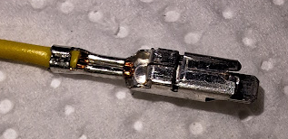

Itse sain joitain liitinnastoja myös uusiokäytettyä, ei varmaan suositeltavaa, mutta kesti sen minkä autokin: Avasin puristetun abikon pikkuhiljaa terävillä oikein hyvillä pienillä sivuleikkureilla (vähän tukevammat elektroniikkasivarit), sitten kärkipiheillä varovaista lisämuotoilua ja sai puristettua käytetyn pään uuteen johtoon. Puristuspihtien tulee olla ns. eristämättömien abikojen pihdit.

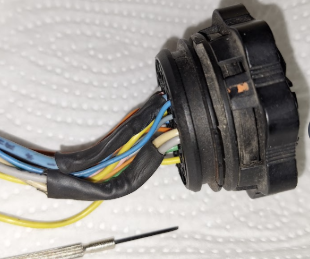

Sen jälkeen kun muovisen lukitusnastan saa väännettyä hieman sivuun (nastapuolelta esim. pienellä ruuvarilla tms.) niin tuo liitinnasta lähtee johtojen suuntaan vetämällä, jos johto on jäljellä, niin siitä kiskomalla, muuten tulee hieman pulaa käsistä. Liittimessä lienee tyhjiä reikiä, joista voi kokeilla ja katsoa muovista kukituskieltä, laitan pari kuvaa liitteeksi, yllättävän helposti irtosi liittimet, muistelen paljon enemmän tapelleeni autossa joskus aikoinaan, mutta hyvä valo ja lähinäkö/lasit auttaa ja mukavanpi työasento... Kuvat joutuikin pienentämään ihan miniksi, toivottavasti jotain erottuu, kannattaa myös katsoa miten päin se tulee ulos, muuten voi tulla väärä fiilis miten päin tyrkätään takaisin, lukotuselle on kolo, eikä liittimen loppu... Ekan kuvan liitinnastan alapuolella paperin puolella olisi se lukituskolo.
(punainen ympyrä on lukituskieli ja nuolen suunta mihin väännetään. jos seuraa nuolen suuntaan, niin kärjestä vasemmalle oleva liittimen nasta on irroituksessa, siihen lukitusnastaan tulee vasemmalta ruuvarin terä, muttei oikein erotu, sen alapuolella oleva nasta on jo puoliksi irti ja siksi hieman syvemmällä)
