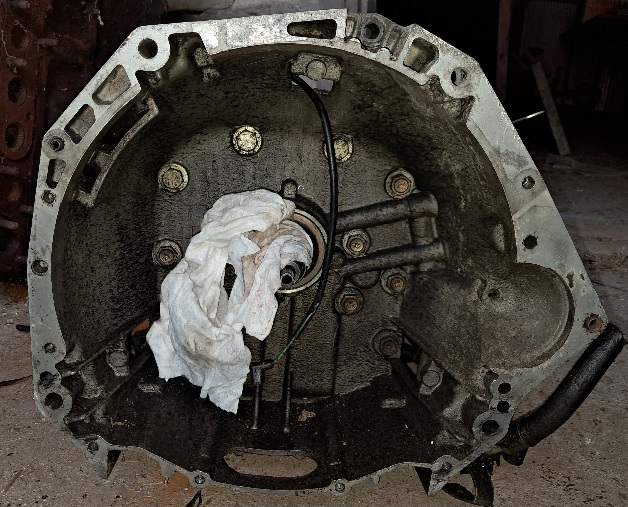

Pitää napata valokuva varastossa olevasta Renun laatikon kytkinkopasta jos joku ystävällinen sielu laittaisi vastaavan vaikka XM:stä.

Tuossa vertailuun jonkun ebayssa myymä Volvon PRV-V6 kytkinkotelo (bellhousing) vaihteiston päästä.
https://www.ebay.com/itm/126590362630" onclick="window.open(this.href);return false;
liitteenä kuvakaappaus, kun ilmoitus häviää, olisikohan Volvolla kahta erilaista starttimoottorin sijaintia riippuen sovelluksesta, vai mikäköhän toinen pullistuma on?

Puhelin ei suostu tekemään kuvasta niin pientä että sen saisi tähän liitettyä mutta kävin kurkaamassa varastossa Renun laatikkoa ja rajapinta on aivan erilainen kuin tuossa Volvossa. Niinpä tietenkin... Kumma etteivät perustajajäsenet saaneet sovituksi että kaikki käyttäisivät samaa pulttijakoa tuossa kohtaa.

Toisaalta niin näyttää XM:n ja Volvonkin äkkipäätä täysin erilaiselta, mutta ehkä silti sopivat, ilmeisesti nuo 6 pultinkohtaa (4 ylhäällä ja 2 alakulmissa) kun osuu, niin se riittää, sivuille voi askarrella kaikenlaisia mikkihiirenkorvia starttia varten ja alapuolelle myös jotain jos haluaa, mutta niistä ei ole kiinnitystä moottorin ja vaihteiston välillä. Ainakaan tuo PRV-moottori Volvossa ei käytä minkään muun Volvon koneen pulttijakoa, eli lienee tullut tehtaan ehdottamana ainoana vaihtoehtona, joten tuskin tehty tarkoituksella erilaista valumuottia lohkolle vain että saataisiin vähän erilainen mutta vain yhdelle automerkille yhteen moottorivaihtoehtoon?

Oman käsityksen mukaan kaikissa Pervoissa on samat kiinnityspisteet laatikolle ja ainakin olen nähnyt Alpine A310:n mihin on vaihdettu 3l PRV. Mitä myös kuvia katselin niin äkkiseltään kaikissa näyttäis olevan samalla tavalla neljällä pultilla laatikko kiinni.
Tuossa vielä XM:än korjaamokirjasta kuva missä nuolet osoittaa kiinityspisteet. Tuo kuvan laatikko on hiukan kallellaan vasemmalle.

Voisi kai se olla, hiukan nuo ylimääräiset reiät hämäsi. Kuvassa siis Renault 30 peräisin oleva 4141 automaattivaihteisto.
