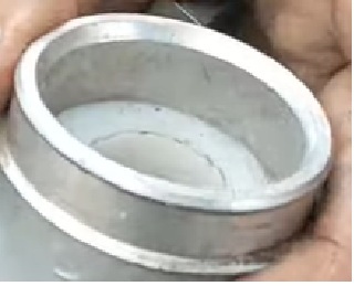

Murheena siis pojan '06 Peugeot 207, joka pomppasi leimalla raidetangon sisäpään väljyydestä. Uusi sisä- ja ulkopää ei tilannetta pelastanut, vaan välys on hammastangon nailonholkissa (kuva), josta hammastanko tulee läpi ulkomaailmaan.
Ohjausvaihde on sama 4001A5, kuin mm. C3 Picassossa, eli joku täälläkin mahdollisesti on kamppaillut saman asian kanssa. Onko noihin jotain korjaussarjaa saatavilla, joissa tuo holkki olisi mukana? Monenlaista näyttää olevan, mutta tuota holkkia en löytänyt mistään.

Torissa Joku(c) joskus kaupitteli korjausholkkia, en tiedä olisko jo jälkituotantona. Mulla oli muhkussa välys kuskin puolella, lähti kiristämällä siihen tarkoitetusta pultista.

Renaultilla II-sarjasissa Meganeissa ja Sceniceissä oli tuota ihan samaa ongelmaa ja se virallinen korjaus oli tietty koko hammastangon uusiminen. Ah niin ihanan kallista. Sitten joku Virolainen (?) kaveri keksi idean ja alkoi 3D tulostamaan tms. tuottamaan noita holkkeja. Hintakin taisi olla "huima" 5€/kpl millä hän niitä sitten myi ja kauppa kävi kuin siima.
No tämä ei tietenkään nyt auta tähän kysyjän ongelmaan, mutta olisiko Pököön olemassa kenties mitään vastaavaa?

Viimeinen ratkaisu kyllä on olemassa, kun löytää sorvarin.HiTec kirjoitti:No tämä ei tietenkään nyt auta tähän kysyjän ongelmaan, mutta olisiko Pököön olemassa kenties mitään vastaavaa?
https://www.ikh.fi/fi/kiinnitystarvikke ... Bfc3WSbJYK" onclick="window.open(this.href);return false;
Noita ohjausvaihteita kun kuitenkin myydään kunnostettuina, niin jonkinlainen korjaussarja niihin on olemassa. Nyt pitäisi vaan löytää se nimenomainen, jossa tuo nailonholkki tulee mukana. Ilman sitä kyllä on tarjolla monenlaisia.
