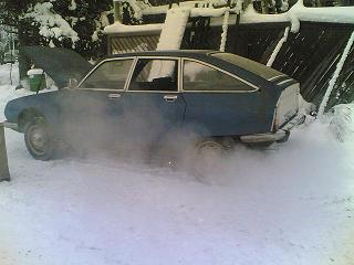

Hankin netistä löytämäni Geesun tammikuussa ja projekti on saatu käyntiin. Pieniä puutteita vielä on, mutta ei mitään ylitsepääsemätöntä. Kesällä olisi tarkoitus näyttää autolle öljysoraa. Kuvia lisää kuvablogissa.

Auto saatiin käymään ja jousituskin tuntuu mukavan pehmeälle. Ei muuta kuin siirto trailerin avulla ammattiopistolle maalausta varten. Maalausurakka saattaa kestää tälläisessa paikassa hetken aikaa, mutta eihän kesä ole vielä ovella. Sattuisko jollain olla tiedossa GS:n vanteiden värinumeroa

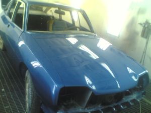

Nyt on auto vihdoin ja viimein saanut sinisen kiillon päällensä. Koitetaan kasailla pikkuhiljaa....... mitä kevätkiireiltä ennättää.

Sopiikos, sitä maalauksen hintaa tiedustella, nyt kun auto on maalattu? Ja pieni toive, kuvat voisi linkittää/asettaa semmoisen kokoon, että niistä näkisi jotain
Re: citroen Gs Club 1978
Auton maalauksen hinnaksi muodostui 750 €. Tämä sisältää pohjatöitä jonkin verran.......... itse tein osan niistä, sekä 3,5 litraa sinistä maalia (base), lakkaa tarvittava määrä, pohjamaalit ja tietenkin oppilastöissä kuluvaa pakkelia muutama purkillinen.
Itse olen tyytyväinnen lopputulokseen. Konepeitossa ja katossa on jokunen roska sattunut leijailemaan maalipintaan, mutta ajan saatossa vahailemalla kyllä siitä silenevät. Muutama pieni kiveniskua muistuttava lommo on jäänyt. Olosuhteet huomioon ottaen kuitenkin ihan tyydyttävää tasoa.
