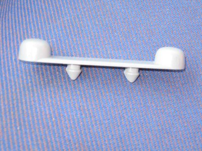

Antennin vastamutteriin pääsee käsiksi vääntämällä irti ensin lamppu/kytkinpaneelin päällä olevan n.10cm pitkä suojamuovi (pienet kupit kummassakin päässä).
Tämä ensin irti
Tämä ensin irti
Alta paljastuu kaksi hakasta joita työnnetään toisistaan poispäin. Nyt kytkinpaneeli tipahtaa alas ja päästään avaamaan kaksi kiinnitysruuvia.
Vielä häikäisysuojien kiinnitysruuvit irti ja hylly iroaa kokonaan. Liittimet irti kytkinpaneelista ja antennin vastamutteria pääsee kiristämään.
