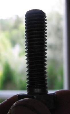

19 GTi 8V:n pura ja kokoa -harjoitus on päässyt hihnanvaihdon jälkeiseen osioonsa, Haynes ja RTa yhteen ääneen ohjaavat kiristämään nokka-akselin hihnapyörän pultin 80Nm kireyteen mutta ainakin tämän yksilön päässä lukee 8.8. Kiristin ja kiristin kunnes usko loppui ja otin pultin pois, ilmiselvää ohenemista ja venymistä on havaittavissa kannan ja käytössä olevan kierreosan kohdalla. Ei onneksi katkennut hän. Kun ei nyt ole käsillä yhtään varakonetta josta voisi verrata niin kysynkin kollegiolta missä on erreys, onko joku vaihtanut vaunuuni hennon pultin, onko annettu momentti väärä vai enkö ymmärrä jotain kohtaa? M10 -pultin pitäisi olla jonkin taulukon mukaan 12.9 jotta kestäisi 8 kilon momentin. Voin mennä V tai A-liikkeeseen ostamaan uuden pultin osanumerolla 7903201048 mutta jos senkin päässä lukee 8.8 niin paikallinen pulttikauppa palvelee helpommin ja siltikään en uskalla 80 kohdalle momenttiavainta asettaa.

Uskon toki että marginaalia on pulttitehtaassa jätetty mutta näin suuri "ylikiristys" tuntui epäilyttävältä, esim. täällä http://sp1.uni.fi/images/KPT%20Tuotelue ... mentit.pdf annetaan vastaavaan paikkaan momentiksi noin 49 Nm (0.93*53 - sinkitty-kirkas-öljytty). Missään ohjeessa en muista nimenomaan nähneeni tämän pultin uusimista joka kerta hihnapyörän irroituksen jälkeen, syytä ilmeisesti olisi, kuva on tarkoituksella otettu vastavaloon. Paksuimmillaan on pultti 9,83 mm, ohuimmillaan 9,35 mm - sen näkee jo silmälläkin. Jospa sitten haen siihen originaalipultin, luki sen päässä mitä hyvänsä.

Kuvasta nähdään teräslaadun merkitys. Tuo 8.8 antoi periksi venymällä, taitaisi 10.9/12.9 olla tuossa vaiheessa jo poikki. Kun puhutaan vain venymisestä, mittamuutoksesta, oli momentti mitä hyvänsä. Taitaa 1.8 16V koneen nokka-akselien pyörät (pultit M12?)kiristettämän seiskaan.
