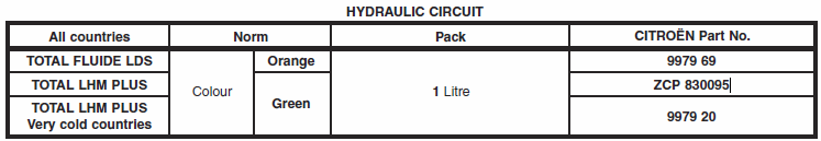

Vanha ketju, mutta löytyipä mielenkiintoinen tieto Citroenin omista käsikirjoista. Enpä tiennytkään, että LHM plussaakin saa kahtena eri versiona. Oletin aikanaan, että se Suomeen aikanaan eksynyt Valeo LHM+ erä oli vain valmistusvikaista, mutta se olikin tosiaan sitä etelän versiota.
Varaosanumerot ovat näköjään muuttuneet 2004 ja 2005 manuaaleissa. (ZCP-alkuinen 0n vuodelta 2004)
Re: LHM-lämmitys?
Ja "normaaliversion" OE-numero viittaa FeBi'n = Swagin, Meylen sekä Vaicon LHM'mään eli perusgermaanit purkittajat tuntee tuon epäarktisen version myös todellisuudessa
