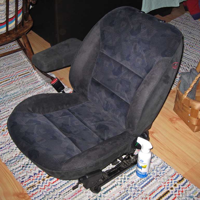

Teuski kirjoitti:Alkaa tuo xantian rikkinäinen penkki ketuttamaan
Rikkinäisen penkin voi korjata.
Tässäkin oli pari isoa repeämää.

ealab kirjoitti:Millä ja miten korjasit?
Korjasin sen nostamalla toisen Xantian paksiin, ajamalla Lahteen Mustapuronkatu 26:een, jättämällä sinne joksikin aikaa ja seuraavalla Lahden reissulla hakemalla sen sieltä pois. Alcantaraa ei ollut sopivassa sävyssä, joten käytti jotain vastaavaa kangasta.
Jos ompelukone pysyy käsissä ja sellaisen omistaa, niin voisihan tuon varmaan tehdä itsekin.
