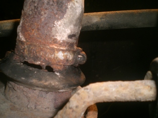

Xantiassa on pienenpieni reikä muuten kovassa putkessa :evil: Kohtaa oli jo jollain purkkapatentilla koitettu tilkitä mutta pörinä oli sellainen ettei konttorille ole asiaa. Onko tuohon tarkoitukseen jotain kittiä tms?
Reikä lienee väliputken puolella (en ole ihan varma) ja on tietenkin yläpuolella minne ei näe (mutta minne kamerakäsi juuri ja juuri mahtui :))
Vai mennäkkö suosiolla jonottamaan siihen tiettyyn pakoputkifirmaan? Nimeä en muista.. :?

Pakoputken paikkanauhaa yksi paketti ja (vähintään) purkillinen pakoputkikittiä niin hyvä tulee. Kustannukset alle 10e, työtä vartti, kestoikä.... ainakin katsastuksen verran.

Cituning kirjoitti:Pakoputken paikkanauhaa yksi paketti ja (vähintään) purkillinen pakoputkikittiä niin hyvä tulee. Kustannukset alle 10e, työtä vartti, kestoikä.... ainakin katsastuksen verran.
Riittää :P

Tuostahan se sitten poikki menee, eikös tuo ole juuri klemmarin vieressä?

Mää hitsaisin tuohon pöntön kylkeen 5 cm pitkän holkin, jonka sisäläpimitta olisi sellainen että voisi ujuttaa tuon vanhan putken päälle, Hahlot kylkeen ja klemmarilla kiinni.

Mulla kun ei ole hitsiä niin pakko pärjätä muilla keinoin :D
