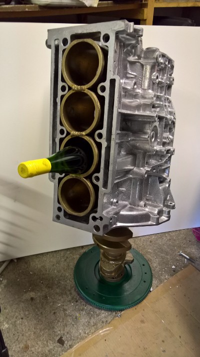

En tiedä kuuluuko douvrin aitoon sitikkaan mutta onko edes aitoa sitikkaa PSA-liiton jälkeen?
Mielestäni cx on ajettavuudeltaan ja mukavuudeltaan parhaimmillaan kevyellä douvrinilla. Ja kone jaksaa viedä hämmästyttävän hyvin Breikkiäkin. Ja taipuu Douvrini viinipullon telineeksikin taiteilija Tuomo Rantasen malliin!
