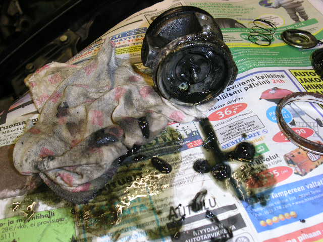

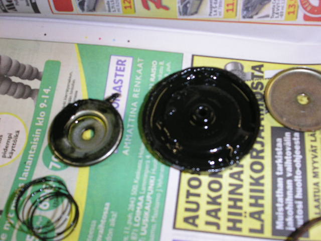

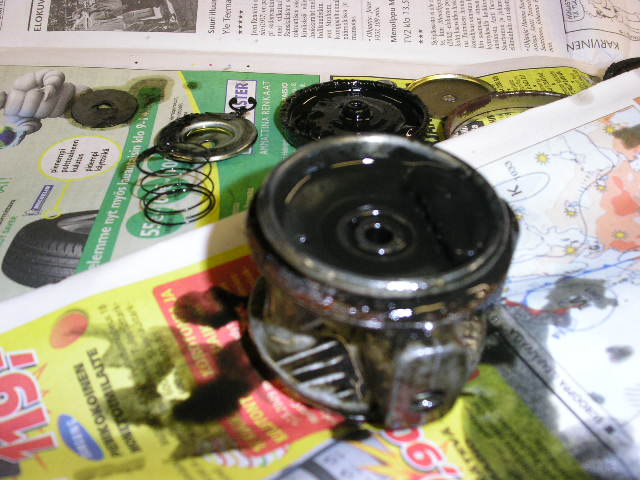

Auto tuli huoltoon .
Forte pyöriny noin 700km.
Taka pää jumissa,samoin etupää.
No pian tuo valkeni,kaveri aukaisi säätimen.
Kuvat puhukoon puolestaan.

Yök! :o Jää näköjään tuokin kokeilu itseltä tekemättä....
Hauskan hämäävä tuo tiedostonimi... :lol:

Heh heh ja hauskan hämäävä tosiaan :lol: Onko nyt oikeasti niin,että joku on mennyt työntämään ko ainetta systeemiin :shock: JA sanotaanko ko aineen ohjeissa(tuoteselosteessa) että näin voi ja pitäisi tehdä?
 Viestin otsikko: Re: Forte Jipii
ViestiLähetetty: 15.09.2009 11:38
Sehän on toiminut niinkuin luvataankin, eli liottanut tahnaa irti, se vaan tuossa korkeudensäätimissä on, että eihän niissä päädyissä se neste pääse kiertämään / viemään moskan pois... :mrgreen:
eli jos haluaa sen korkeudensäätäjän puhtaaksi, niin ei siinä oikotietä onneen ole, kilpukka vaan irti ja pöydälle, puretaan osiksi ja putsataan, puhtaat osat sitten ohuen öljyn / LHM:n kanssa takaisin nippuun.
