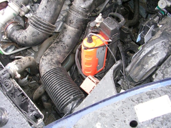

'MPV' -xsarassa rupesi uuden auton uusi Varta-akku oirehtimaan jo ensimmäisenä talvena webastoa käytettäessä :( .
Tuo puolen tunnin lataussääntö ei oikein täyttynyt täällä kaupunkialueella töihin ja takaisin ajettaessa..
niinpä asensin kuvan mukaisen pikku laturin ylläpitämään akun hyvinvointia. (Itse akkuhan on picassossa kuskin penkin alla).
Siinä vain meni samalla se idea autosta ilman ylim. lämmitysjohtoja :evil:
Tuo halpislaturi malli on siitä näppärä, ettei sitä tarvitse sentään herätellä käyntiin kuten vastaavaa c-tek -mallia.
