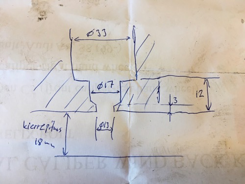

Ja just kun Wesa pääsi sanomasta .... Tadaa! Mikäs se siinä...?

Siellä olikin aika ohuesti tavaraa kartion alla. Nyt pisti miettimään, että onko aluvanteissa aina tuohon tapaan :? Oikea on siis juuri tuo mainittu prikallinen pultti 40-2104.
Kysyin vielä entiseltä omistajalta pulteista, niin ovat aina käyttäneet samoja (peltivanteiden) pultteja kesät talvet. Kaukanakin olivat väärillä pulteilla käyneet, Espanjassa saakka.
