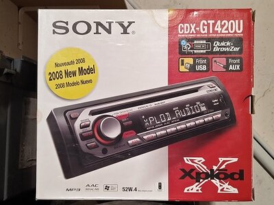

Viestit: 27
Plagu kirjoitti:
Jos näin ei toimi autosi on rikkisärki.v
Miksi sitten tehdasasenteinen mankka toimii niinkuin pitääkin?
Johonkin aikaisempaan viesiin laitoinkin, että kyllä mankka toimii. Siitä ei olekaan kyse, vaan siitä, että 'markettimankka' hukkaa asetukset ja radiokanavat, kun jatkuva virta katkeaa (punainen johto) n. kahden minuutin kuluttua auton sammuttamisesta. Noita asemia ei viitsi aina hakea uudestaan ja tallentaa joka kerta kun auton käynnistää.
Kysyin asiaa myös ratin vaihtaneelta (joka muuten toimii) Citikka korjaajalta, niin hänkin sanoi heti suoralta kädeltä, että pitää olla joko väyläohjattu (eli melko uusi) mankka tai ottaa virta OBD-liittimeltä. Tuo mankka, jota meinasin asentaa on vuodelta 2008 (kuva liitteenä).

croma_ies kirjoitti:
Plagu kirjoitti:
Ikävää mutta sitikka korjaajasi ei tiedä mankoista tai niiden asennuksesta hölkäsen pöläystä.
Orkkismankassa on pysyvä muisti ja se menee päälle väylä signaalilla ei jänniteohjattuna.
Orkkis konfiguraatiossa mankalle tulee jatkuva ja tuo viiveellä katkeava virta. Orkkismankanhan saa päälle vaikka virrat on pois päältäkin koska se ei ole riippuvainen tuosta katkeavasta jänöstä.
Edelleen jos sulta puuttuu jatkuva jännite autosi on rikki. Orkkismankka sitte vain osaa ilmeisesti toimia pelkästään tuolla toisella jänöllä.
Tuolla kytkennälläni säilyy muistit eihän siinä olisi muuten mitään järkeä.
