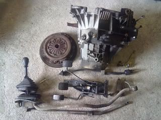

Katsastusmies hylkäsi beksi-19trs:n alapallon väljyyden vuoksi. Vika oli olemassa, joten tuomio oli oikea.
Kun rupesin alapalloa vaihtamaan, niin vaihdoin sitten samalla manuaaliaskin automaattiin. Kun tätä beksiä rakentaa pikkuhiljaa mieleisekseen, ei tästä henno luopua milloinkaan 8-)
Ilmastointi olis seuraavana toivomuslistalla :)
Tässä tarpeettomaksi käyneitä palikoita automaatin tieltä:

Ja kaikki on hallussa? Tyyliin, että näinhän tämä menee :)

Meinasit sitten ,et on muutakinkatottavaa kuin alapallo kun meet näyttää :?: :lol:

Hmm, kaasari ainakin menee vaihtoon? Vai löytyykö olemassa olevasta laatikon vaijerille paikka?

Kaasaria ei tarvitse vaijerin kiinnityksen vuoksi vaihtaa. Kiinnityksen voi aina rakentaa itsekin.
Pieniä ongelmia aiheutti lähinnä se, että koska automaattilaatikko oli xantian 2.0 ruiskuversiosta, siinä on kickdown-vaijeri lyhyttä mallia, ja koska en vaihtanut ko. vaijeria, niin sen yltäminen kaasuttajan kupeelle tuotti hiukan ylimääräistä päänvaivaa. :?
Mutta, onkohan kellään automaatti-beksin 1,9l kaasaria ylimääräisenä, haluaisin kokeilla sellaista orkkista tyhjäkäynnin ongelmien vuoksi.
Nyt meinaa auto sammua liikennevaloissa vaihde päällä, koska laatikko pyrkii hiukan ryömimään. Tyhjäkäynti ei aivan jaksa pitää autoa iloisesti käymässä, vaan moottori on siinä kiikun-kaakun, että pysyy käynnissä. Kun tyhjäkäynnin säätää hiukan yli 1200r/min, niin silloin kone jo käy vaihde päällä riittävän hyvin, mutta ottaa korvaan nuo kovemmat kierrokset. Talvella öljyjen jäykistyttyä saattaa nuo ongelmat nousta esiin vielä voimakkaampana.
Jos siis jollain on myyrä tuollainen automaatin kaasutin, niin laitapa tarjousta vaikka yv:llä. :)
Olis kiva tietää, onko orkkis kaasarissa muita eroja kuin tuo kick-vaijerin kiinnitys. Bx:n ruiskumoottoreissa on ainakin ylimääräinen luisti lisäilmalle automaattilaatikon yhteydessä.
