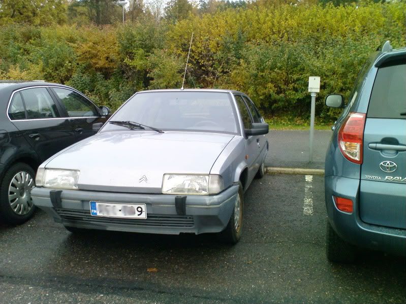

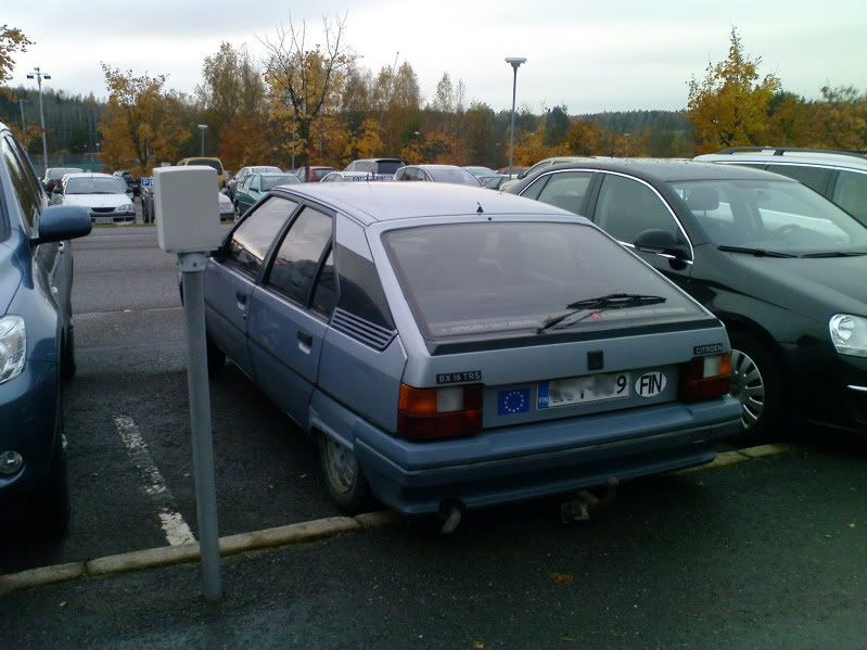

Ja niitä kuveja... Eikö ole kaunis ;)
Terveisin
