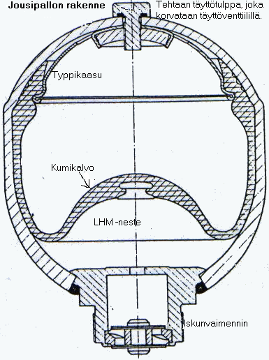

En kyllä näe tuota mahdolliseksi. Pitäisi saada asentaja tulppien kanssa samaan huoneeseen 55 barin typpipaineeseen jossa ruuvata täyttöventtiilin tilalle se orkkis tulppa. Tuossa kuvatusta pultista ja pallosta. Edit: Myöhässä- en havainnut katsoa että oltiin jo toisella sivulla- olkoot nyt tuossa..
Jousipallon rakenne.gif [ 63.67 KiB | Katsottu 12808 kertaa ]
