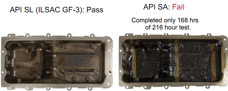

Kyllä silläkin jotain merkitystä voi olla, lähinnä tuon kylmäliman ja sakan muodossa mustuttaa myös muun öljyn:
(API kylmälimatesti Sequence VG, onnistuukohan kuvan liittäminen, puhtaat alueet tehty vain vertailuksi öljypohjaan)
Ensimmäisen API SA luokan öljyjä (nykyään tippakannuöljyä) vs. API SL
koko juttu API SA vs API SL:
http://www.autoca.org/PDF/sa%20vs%20sl% ... 121604.pdf
[Edit] koneena tuossa testissa on standardoitu 2000 luvun Fordin ruisku-V8 (ohivuotoa tosin lisätty keinotekoisesti)
oilpan.jpg [ 91.62 KiB | Katsottu 9038 kertaa ]
