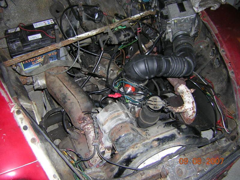

Ihan on Sitikasta tämä... Tätä tais Kimmo tarkoittaa, ei tarvii ettiä tällasia "natsipakastimista" tai Tojotasta... :roll:
