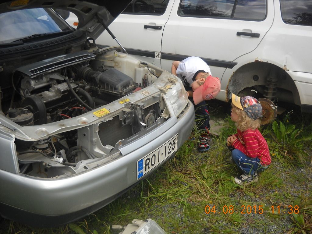

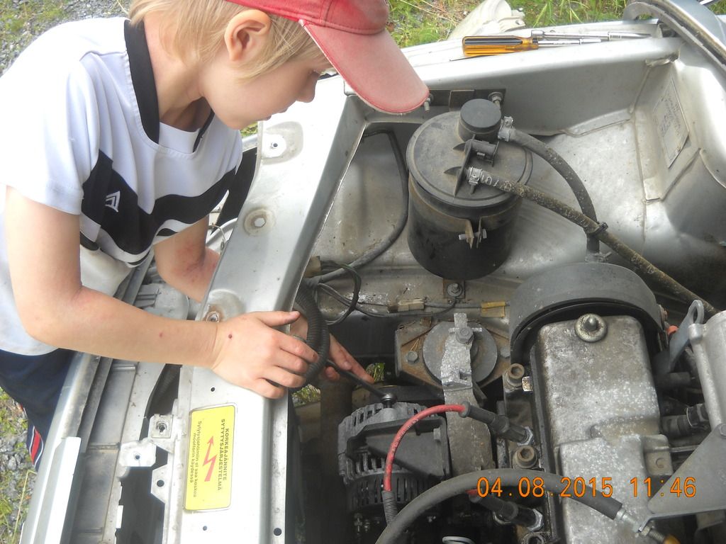

Tässä viime päivinä vintiöijen kanssa opettelua työkalujen käyttöön...
Toissapäivänä vähän enempi, tänäänkin heti aamusta kysymyksiä "joko mennään ruuvaamaan Ladaa". Sai appiukon loppuun ajettu Lada vielä hyötykäyttöä, vintiöille vapaat kädet ruuvaamisen suhteen..!
Ja joo, oli näpit sujuvasti mustana, vaan eipä haitannu. Olivat myös pitäneet silmiä auki, kun kysäisin että "milläs meinaatte saada kädet puhtaaks", niin tuo viisvuotias sano välittömästi että "fairyllä, mä oon nähny että sä peset sillä"... :lol:
