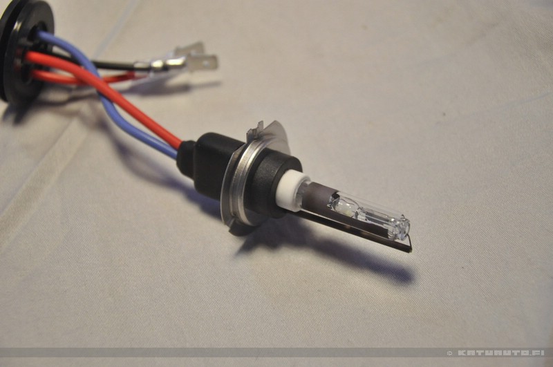

Muhkussa (c5 I) toimii hyvin laadukkaat H7R xenon-polttimot.
"valopiste" niissä on aivan samassa kohdassa kuin halogeenipolttimossakin. Kuva
näinollen valokeila on ihan samanlainen _/_/ kuin halogeenilla.

Nuo varjostinmalliset H7 Xenonit toimii joissain umpioissa ja joissain ei (tai riippuuko myös polttimon valmistajasta?), uskallatko laittaa näytille seinää vasten kuvatun valokuvion, joskus kauneus on katsojan silmässä?
(Muistan aiemmin nähneeni Xantian Xenon-valokuvion, joka tekijän mielestä oli ihana ja ei häikäise ja ainakin minun mielestä oli täysin kelvoton..., pieni hajavalo vielä menee, mutta jos tuo keskikohdan rajaus ja epäsymmetria on kelvoton niin se häikäisee aika samoin kuin pitkillä ajaminen, ellei pahemminkin Xenonien suuremmasta valovirrasta ja väristä johtuen)
Eikös nuo H7 R ja H7RC ole erikoismallisia varjostimella varustettuja Ksenoneita joilla pyritään estämään häikäisyä kun laitetaan H7-lähivalohalogeeniumpioon Ksenoni (H7 lähivaloumpiossa kun on omakin varjostin). Ne ei kuitenkaan toimi kuin vähän tuurilla - jos osuisi oikeaan kohtaan varjostus verrattuna umpion heijastimen suunnitteluun.

Siis niitä oikeitakin ksenoneita on kaksi eri tyyppiä: DxS ja DxR sen mukaan onko kyse heijastinumpiosta vai linssillisestä projektoriumpiosta. Heijastinmallissa käytetään R-tyyppiä, ja niin on käytettävä myös näitä muutosmalleja. Varjostus on ihan samanlainen riippumatta siitä, onko kyseessä HxR vai DxR. Eli varjostus korvaa ksenonissa kauhan, oli kyse muutosmallista tai ns oikea, kun umpio on perinteinen heijastinmalli.
Sitten on vielä se, että valokaaren pitäisi osua samaan kohtaan kuin halogeenipolttimolla. Jos kanta on epätarkka, ja jos tuo ksenonin "valoplotti" osuu sekin väärälle etäisyydelle, tulee kuviosta mitä sattuu. Muovikantaisilla todennäköisyys epäonnistua on iso.
