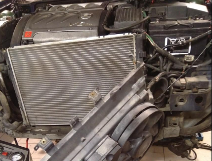

Tuossa puskurin irroituksessa oli myös ideana, että pääsen jäähdytyksen puhaltimiin käsiksi tuolta keulan puolelta kun mokomat ei toimi. Ilmastointi piti tyhjentää, että sai kennoa siirrettyä pois tieltä, 300g ainetta löytyi vielä systeemistä kun jotain 700g taitaa olla tilavuus. Jonkun verran ainetta kyllä karkasi taivaantuuliin kun liittimen suojatulpan irrotuksessa alkoi ainetta karkaamaan, sai vähän taistella painetta vastaan kun laittoi koneen kiinni...
Suorallakaan virralla puhaltimet ei lähteneet pyörimään, joten niiden korvaamisesta on hyvä lähteä liikkeelle. Toinen haisi palaneelle, muuten siellä oli hiiliä jonkun verran jäljellä, mutta toinen näytti tältä:
Vähän huono kuva, mutta vähän oli sulanut...

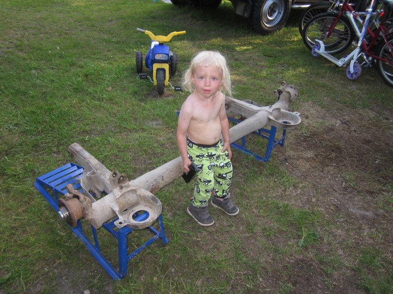

Oli tuota näemmä hitsaamalla yritetty korjata, vaan vahva epäilys on ettei hitsaus ole aivan oikea tapa tuommoisen kiertyväksi suunnitellun akselipalkin kanssa...
Taka-akseli irtosi kätevästi, apujoukkojen kanssa...
ABS:in anturitkin lähtivät ehjinä irti...
Tuommoinenkin piti muistaa siirtää uuteen akseliin, ja jossain vaiheessa päivittää pallo uudeksi kun on moinen vähän yrittänyt syöpyä...

Nyt on jo "uusi" akseli alla, kiinnitysruuvien kiristystä vaille. Kiristää ne kun saa takaisin pyörilleen. Käsijarruvaijeritkin melkein hyvät, kummasti ATF yön yli auttaa liikkumiseen, ilmeisesti ostattaa kuitenkin uudet että saa sujuvasti toimimaan, tosin automaattiaskin kanssa tuppaavat jämähtämään kun aika harvoin tulee jätettyä muuten kuin parkkiasennon varaan...
Niin, ja pyöränpulttien ruuvit navoista pitää putsata, ovat ottaneet ruosteen ittensä ilman pultteja säilytellessä. Yllättäen ABS-anturit lähti ehjänä vanhasta irti, ja meni uuteen paikalleen kun putsasi asennusreiän ruostetöhnästä, ja kierteen aukaisi. Muistin jopa sen korkeusanturin nivelenkin laittaa paikalleen. Kun saa nuo kymmenen kierrereikää putsattua, niin eiköhän tuon saane tänään takaisin pyörilleen, ja pääsee testaamaan kuinka kivasti seisseen akselin pyöränlaakerit ääntää, toinen hitusen kahisee mutta laitoin uutta rasvaa molempiin vähän ensiavuksi... Eikä yksikään ruuvi ole mennyt takaisin rasvaamatta...
ViestiLähetetty: 20.07.2019 19:13
Niputin osat paikalleen, muistin jopa kiristää akseliston ja jarrusatuloiden pultit, kävin koeajolla, totesin voimakkaan laakeriäänen jääneen entiseen akseliin, keräsin työkalut, pesin koko väkkärän ja tekasin tulet saunaan. Eiköhän tuota tuossakin ollut taas muutamalle päivälle ihan riittävästi askaretta...
Entistä akseliakin kopsuttelin lekalla, mielikuva on että murtumat eteni siinäkin käsittelyssä. Liekö sitten ennenaikaista vai aiheellista oli sen vaihtaminen, mutta nyt ei ainakaan pelota lähteä reissuun, eikä suikkapiän katselmukseen. Mukavan edullisesti ja kätevästi sai korvaavan osan, ja kun ilman kiirettä sai touhuta niin mikäpä tuossa tusatessa...

testattua xsaran kylmäkoneen toiminta kuntoa. TOIMII kun sai uudet aineet sisäänsä . samalla sain kiinnitettyä pakoputken suojapellit itteporautuvilla pois rämisemästä . ei sattunu olemaan takapönttöä käsillä . senkinois voinu vaihtaa. mutta hyvä näin

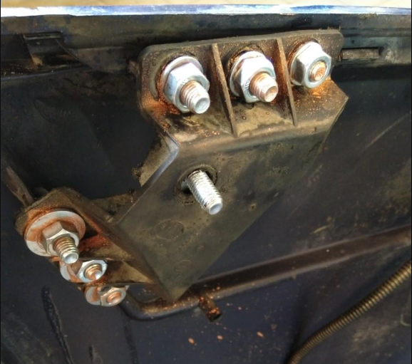

Tänään sit piti kasata "loput", eli käytännössä etupuskuri ja jotain muutakin siinä sivussa. Suurin ongelma tuossa oli tuo kuvassa näkyvä osa ja sen kiinnitys puskuriin. Jollain paksulla karkea kierteisellä ruuvillahan tuo olisi ollut helpoin kiinnittää noista kuudesta pisteestä, muttei sellaista ollut. Tuli sitten ehkä hieman overengineerattua ja tein 8mm pulteista pinnapultit ja laitoin kierteeseen sinistä lukitetta, josta en tiedä oliko järkevä liima tuohon väliin. Hyvin kesti kiristää noilla muttereilla, et varmaan ihan ok, vaikea vaan sanoa olisiko suoraan pulteilla saanut yhtä hyvän tuloksen.
Tuo keskimmäinen pultti, joka kiinnittää puskurin lokariin oli se syy miksi tuo palikka piti erottaa puskurista. Laitoin nyt sen pikaliimalla (asennusta varten) ja monella prikalla tuohon kiinni niin pystyy pitämään vastaankin, jos haluaa pyöriä tyhjää, mikä oli mahdottomuus alkuperäisessä. :roll:
