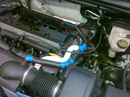

Viestit: 50
Tuosta EW moottoreiden huohottimesta löytyy juttua esim. tuolta http://citroen-foorumi.com/index.php/topic,2603.25.html
Kannattaa tarkistaa että putket ovat auki ja eristää ne jollain solumuovi eristeellä. Putkiliikkeistä löytyy n. 5cm leveää eristeteippiä jolla on helppo hoitaa tuo eristys. Tuo putki saatta tukkeutua myös muusta kuin jäästä, veljellä oli pösössä se ohuommen putken haara tukkeitunut öljy töhnästä ja aiheuti öljyjen ulostulon. Samalla tuon haaran sisäreijän voi porata suuremmaksi, että ei tukkeudu niin herkästi.
Tuossa kuvassa näkyy tuo huohutin putkisto eristettynä. Tuo valkoisella eristetty on se ohuompi putki joka näistä jäätyy helpommin.
29112010030.jpg [ 41.63 KiB | Katsottu 19326 kertaa ]
