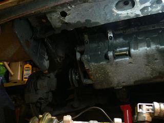

ViestiLähetetty: 08.03.2013 22:16
Öljypohja on ainakin tehdasilmastoidusta mallista.

jptcool kirjoitti:
Näköjään. Sisältähän se olisi selvinnyt myös helposti katsomalla, onko sisäilmankierron vipua siinä kylmästöinnin vivun vieressä. Onhan noita sitten saanut tosiaan.
 Viestin otsikko: Re: Citroen BX 16 GTI ja 19 GTI 16V EROT
ViestiLähetetty: 08.03.2013 23:04
Sillähän on hyvinkin runsas omistajahistoria takanaan, joten liekö kaikki alkuperäistä.
