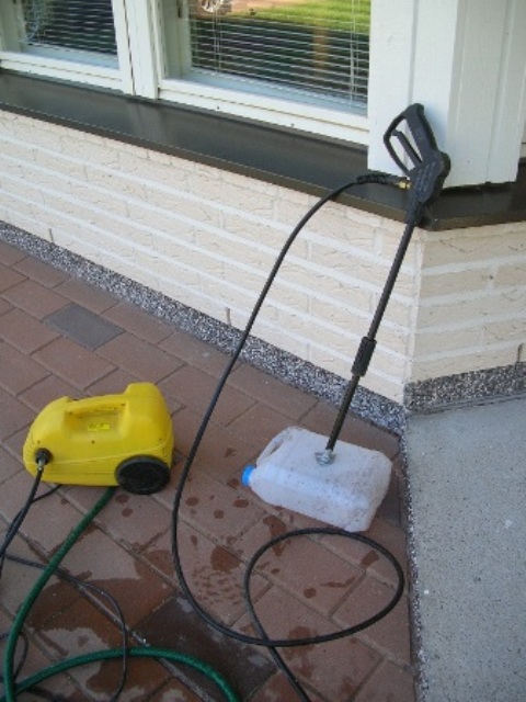

Sen palstan voisi vaikka jakaa huuhaa- ja tekniikkaosastoon. Tässä tämän päivän otos aiheesta:
Ongelma: Pihakivetys sammaloituu saumoista muutaman vuoden päästä asennuksesta. Painepesurikin roiskii silmille ja ikkunoihin, ei hyvä. Mutta puhtaaksi pitäisi saada ja ei ole oikein rahaakaan kaiken maailman patio-cleanereita ostaa.
Analyysi: kaupasta ostettavan cleanerin idea on se, että painepesurin suuttimet pyörivät kotelon sisällä ja p--ska ei lennä ympäriinsä. Eli laitteen funktio onkin pääasiassa roiskeiden esto, se suuttimien pyörintä on sitten jo hifistelyä :?
Action: No, tuumasta toimeen (ja jaardista valtion virkaan :lol: ). Otetaan viiden litran Super Power-lasinpesunestepurkki, mielellään tyhjä. Muukin purkkimerkki käy. Leikataan iso sivu auki, eli yksi kylki pois. Sitten toisen ison sivun keskelle tehdään tiukka reikä pesurin suuttimen varrelle. Työnnetään varsi kyljen läpi. Liitos varmistetaan jessetapella. Suuttimen etäisyys maasta omassa protossa oli öbaut 5 cm, ja toimi hyvin.
Omassa pihassa on jotain sata neliötä kivetystä ja puhdistus alkoi. Testi onnistui varsin hyvin, roiskeet pysyivät kotelon sisällä. Suutin kannattaa säätää leveälle viuhkalle, niin lähtee isompi alue kerralla puhtaaksi. Kaupan laitteissa taitaa olla pyörät reunoissa ja se kyllä helpottaa pesua. Ehkä jo pesurin seuraava kehitysversio sisältää ne ;)
Tiedoston kommentti: pesuri

Oikeesti muuten aikas fiksu idea! Just tänään Bauhausissa ihmettelin terassipesuria ja eihän se tosiaan kovinkaan ihmeellinen laite ole.

Haa.., juuri tein tuon sammaleet pois pihakiviltä homman tuokokuun helteillä käyttäen terassipesuria. Ei riittänyt 120bar tehot siihen että kaikki sammal olisi lähtenyt. 2/3 osaa siitä jäi, joten sain vetää toistamiseen pelkällä pesurilla sauma kerrallaan. HIRVEE DUUNI. :( Terassipesurista oli se höyty, että kivetyksen sai sillä pestyä (oli 10 vuoden aikana likaantunut aikalailla) helposti. Pelkällä pesurilla olis piha näyttänyt seepran selältä. :)
Hommaan kuului tietty ostaa ja harjata uudet hiekat kivien saumoihin. Lopputulos on uuden veroinen. Mennee seuraavata 10 vuotta.

Tuosta innovaatiosta vielä. Ehkä kuitenkin kannattaa jollain raudalla skrapata ensin isoimmat sammaleet pois kivien saumoista. Veden mukana liikkuvaa irtopartikkelia kannattaa pitää minimissä, on siis helpompi seurata kiven puhdistumista.

"Ongelma: Pihakivetys sammaloituu saumoista muutaman vuoden päästä asennuksesta. Painepesurikin roiskii silmille ja ikkunoihin, ei hyvä. Mutta puhtaaksi pitäisi saada ja ei ole oikein rahaakaan kaiken maailman patio-cleanereita ostaa"
Voiko halvemmalla selvitä kuin ostamalla vaikka Apteekista KHK-klooria ja sotkea sitä veteen ja kaatamalla sitä ongelmakohtiin. Se on muuten ihan tavallista uima-allasklooria, tappaa "vihreästi" niin talossa kuin puutarhassakin ja ei maksa juuri mitään.
 Viestin otsikko: Re: Pitäisikö perustaa Niksi-palsta? Tässä esimerkki
ViestiLähetetty: 14.06.2010 07:29
Nämä "myrkyt" on ihan hyvä keino. Mutta ne eivät puhdista tummuneiden kivien pintoja. Paine hoitaa sen puolen.

Jutun aloittaja kommentoi. Jopa napsahti omaan nilkkaan... Tuli aikoinaan tuollainen pesukapistus tehtyä. Viime kesänä sitten painepesurin oston yhteydessä tulin miettineeksi, josko ostaisi sellaisen pesurin, missä on ns. Patio Cleaner mukana. Nilfiskiltä sellainen paketti löytyikin (moni varmaan tunteenkin laitteen). Tuumasta toimeen (ja jaardista valtion virkaan :lol: ). Nyt, muutaman kerran tehdastekoista "cleaneria" käyttäneenä voisi todeta, että tuo omatekemä ei ollut ollenkaan huono laite. Tämä uusi ei pese kunnolla (pihakivetystä) ja on raskas ja kömpelö käyttää. Välillä pesurin varsiosakin tuntuu liian heppoiselta raskaan pesuriosan siirtelyyn. Tämän kevään pesuhommat piti siis viimeistellä ihan painepesurin suuttimella.
Tarinan opetus. Se omakeksimä, aluksi tyhmältä tuntuva juttu voi olla loppujen lopuksi ihan käyttökelpoinen idea ;)
