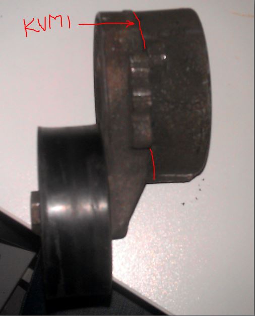

8.3.2013
Citroen C5, 2.2 Hdi, Atm vm 2002 ostettu. hinta 4400 euroa. Ajokilometrit ostohetkellä 216 500km, ilmoituksessa 215 000km.
17.3.2013
Autossa havaittu rikkonainen moniurahihnapyörä. Oireilu ilmeni epätavallisena sivuäänenä käynnin yhteydessä. Asiaa selviteltyäni ilmeni että ongelma voi aiheuttaa konerikon mikäli moniurahihnan putoaa pois hihnapyörältä ja pääsee kiilautumaan hihnapyörän ja kampiakselin väliin. Tällöin moottorin jako menee sekaisin ja venttiilit pääsevät lyömään mäntiin.
Video rikkonaisesta hihnapyörästä.
Ongelmasta ilmoitettu samana päivänä myyjäliikkeelle jolloin myyjäliike valtuutti ja korvasi hihnapyörän ja moniurahihnan vaihtotöineen heidän suosittelemassaan korjaamossa. Korjaamon mukaan Hyrylän autotalolta oli tullut käsky vaihtaa pelkkä hihnapyörä ja remmi, ei muuta. Korjaamo on valtuutettu Citroen –huolto.
9.4.2013
Ajoneuvo jätti tielle ja syylliseksi paljastui rikkoutunut polttoainepumppu. Myyjäliike ei suostunut osallistumaan korjauskustannuksiin. Asiakas siirrätti auton lavetilla korjaamolle, vaihdatti polttoainepumpun ja samalla korjattiin myös rikkinäinen takajousitus vaihtamalla kaikki kolme jousipalloa. Asiakas maksoi remontin.
19.4.2013
Ajoneuvo hajosi kotipihaan 30 sekunnin käynnissä olon jälkeen. Konehuoneessa näkyy rikkoutuneen moniurahihnan suikaleita.
22.4.2013 Ajoneuvo siirretty lavetilla samalle korjaamolle, joka jo 17.3 suoritti moniurahihnan ja hihnapyörän vaihdon. Kilometrejä auton mittarissa noin 219 750 km.
Syylliseksi paljastui rikkoutunut moniurahihnan rulla, joka mitä ilmeisemmin on rikkoutunut alun perin rikki olleen ja kovasti ravistaneen hihnapyörän johdosta. Tämä rulla olisi siis pitänyt ehdottomasti vaihtaa hihnapyörän vaihdon yhteydessä. 63€ arvoinen osa, kun aiheutti 1971€ vahingon.
Itse kiristin koostuu kahdesta alumiinisesta osasta joiden välissä on jonkinlainen värinänestokumitus. Tuo kumi on kulunut toiselta reunalta kokonaan pois, ja tällöin kiristimen rulla on kääntynyt vinoon joitain millejä ja seurauksena tuosta moniurahihna on siirtynyt hihnapyöriltä pois ja pudonnut hihnapyörän ja kampiakselin väliin ja siten aiheuttanut jaon paikaltaan poishyppäämisen jolloin venttiilit ovat lyöneet mäntiin.
7.5.2013 Ajoneuvo kunnossa ja hintaa korjaukselle tuli 1971€. Tämä summa koostuu seuraavista yksiköistä:

ohjainrulla.JPG [ 32.21 KiB | Katsottu 27069 kertaa ]
