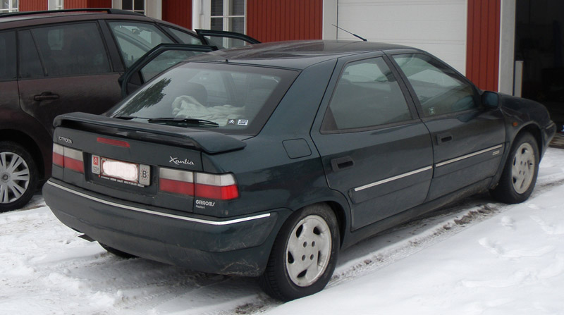

ViestiLähetetty: 04.03.2009 21:52
Viestit: 56
Nyt tuli meikäläisestikin "vihreä activisti" :) :) , ja tällä en todellakaan tarkoita, että olisin liittynyt puolueeseen, värjäilisin tarhaminkkejä signaaliväreillä tai kahlitsisin itseäni puiden ympärille...
...vaan hommasin tällaisen kulkineen Belgiasta. Auto on Activa 2.1 TD, rullattu 174 tkm. Erikoista kai tässä on lähinnä tuo kulkineen siirto, auto näet tuli pihaan toimitettuna yksityisen myyjän ajamana. Maksoin matkakulut myyjälle etukäteen ja sitten vaan toivomaan, että auto tulisi ja vieläpä myyjän lupaamassa kunnossa.
Myyjä lupasi muuten jeesailla, jos joku muukin innostuu hankkimaan kärryn Belgiasta.
Kävin tänään jo kunnollisen tullimiehen juttusilla, nyt odotellaan, millaiset verot tulee.
xantia_activa_td.jpg [ 104.48 KiB | Katsottu 17553 kertaa ]

Kuvassa koristekapselit? Mitäs tuo tullimies, kyselikö nurkuen passia, pyörien huutaessa tullin kurvissa.

ealab kirjoitti:
Kyyyllä noi on ihan originaalit Activan vanteet...

ViestiLähetetty: 05.03.2009 18:01
Viestit: 56
Igor kirjoitti:
janteros kirjoitti:
Onneksi olkoon hienosta hankinnasta, vaikka onhan tuo activa + öljypoltin aavistuksen perverssi yhdistelmä. :)
Muistitko mainita Belgian pojalle etukäteen että täällä saattaa olla aavistuksen verran lunta maassa? :P
Luulis, että vaimo ehtii ajonsa hoitaa tuolla tiisselilläkin. Ja jos kaipaa suoranopeutta, niin voi kaivaa V6:n tallista. Itse "saan" ajella liisaripicassolla.
Joo, kyselin Belgian pojalta talvijutuista, ei kuulemma haittaa. Onneksi ei ollut kunnon lumikeli, niin pääsi kesärenkailla perille.
Ja noi on tosiaan alkuperäiset aluvanteet samanlaisilla prikkapulteilla kuin nämä V6 Exclusiven alkuperäiset vanteet.
