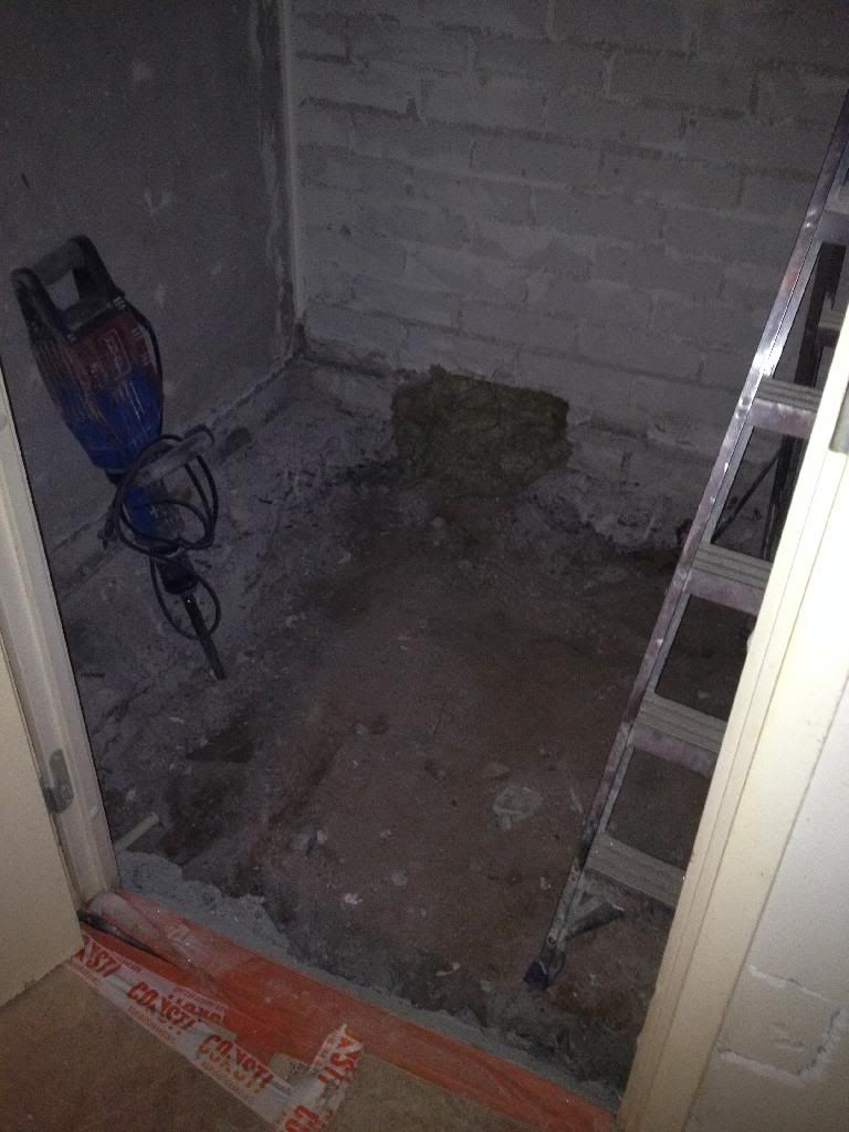

Pientä pintaremonttia :lol: Tilanne on vielä päällä, niin piti kuva näpätä. Ihan heti ei kuitenkaan suihkuun/vessaan ole asiaa. Tässä ei jää jäljelle alkuperäistä kuin osat seinistä ja katosta.
Tämä nyt vain osoituksena siitä, että saattaa niitä yllätyksiäkin pikku remonteissa tulla esille.
