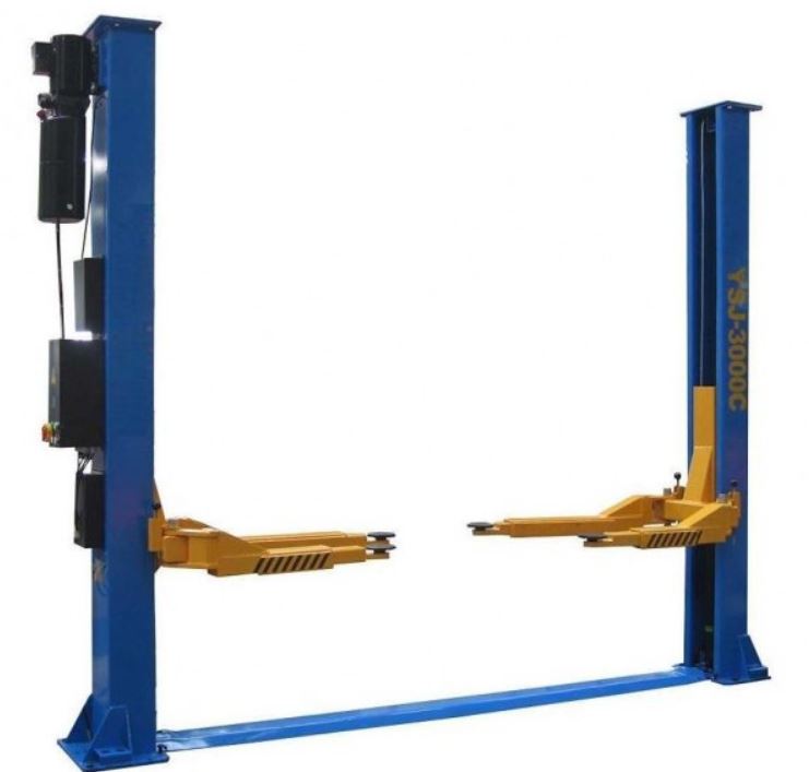

Aion päivittää nosturini parempaan ja samoin tekee kärkimerkkiystäväni Maasturisti. Aiomme ostaa kimpassa kunnon "tunkin"
Eli, 4 tonnin 2-pilarinosturin. Kyseinen tuote maksaa yksittäin ostettuna noin 1845 eur mutta siitä saattas voida jopa tingata suuremmalla ostoerällä, varmaan kaffepaketin verran :lol:
Onko halukkaita kimppaan?
Tiedän laitteesta sen verran hyvää että eräs asentaja on näitä immeisille asennellut useampia ja tämän vehkeen toimivuus on ollut kiitettävää luokkaa.
Vain sitovat ilmoittautumiset vastaanotetaan :D
Ohessa kuva 2-pilarivehkeestä... ja linkki tietenkin: http://www.mstuonti.fi/?page=tuotteet&g ... 10&item=12

Nosturia olen kyllä katsellut, mutta toistaiseksi hankinta on jäänyt. Nyt käytössä on ruuvikierrepeli, jonka kunto tulisi selvittää.
Tuo hankintaehdotus voi olla ihan toimiva laite, mutta tuollainen pieni pilarin alaosan pinta-ala vaatii tukevan betonikakun alleen.
Toiseksi, kuinka tuo huydrauliikkanosturi toimii kylmässä tallissa? Tuskin ainakaan orkkisöljyillä. Ja aina ei kerkiä tallia lämmittämään jos nopea käytön tarve iskee. :?:

Niissä on hydeöljyt mutta, periaatteessa tuollaisia ei ole suunniteltu kylmään käytettäväksi. Ruuvinostin on munkin Stenhöj mutta voimpa kertoa että muutaman kerran olen käyttänyt - 20 pakkasessa ja vaikka kierteet ovat vaseliinissa niin kyllä nousi ripeesti.
Kuvassa näkyvä vekotin on ilmoitettu näin: Käyttölämpötila: 5-40 C
Käyttölämpötila on rajattu varmaan teräksen varmistuksen takia plussan puolella.
Yleenäs näiden asennus on teräsbetonilattialle vähintään 100 mm betonia.

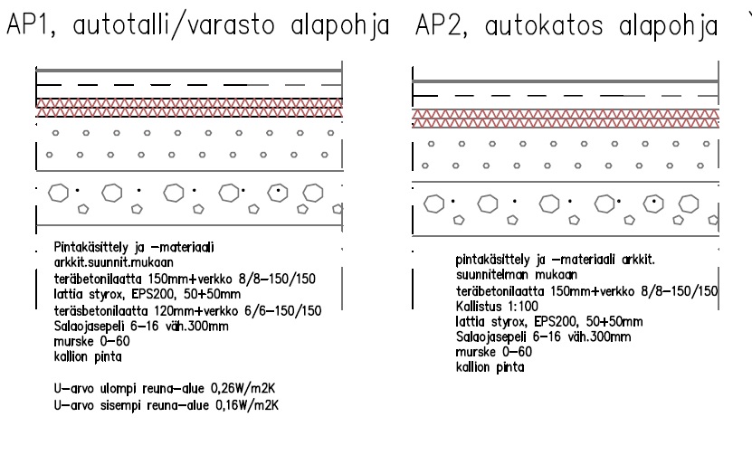

Näköjään rakennesuunnittelija speksasi 120mm verkolla vahvistettua teräsbetonia.
Se peruslaatta tulee 80mm lattiavalun ja 100 mm eps kerroksen alle, eli kylmäsilloiksi pitäisi nostaa tassut nosturin kiinnityspisteiden kohdalle,pitää vielä tarkistaa.

Mutta, jos epäilee lattiaansa, ihan sama vaikka olis siis maalattia sillä nosturin voi aina sijoittaa suurehkon 20 millisen teräslevyn päälle ja pultit läpi. Asennus ei siis lattian puutteeseen kaadu.

:?: Ei sinne kyllä varmaan eristettä väliin tule vaan yhtenäinen valu ja noiden vahvennoksien alle varmaan vielä kantavampi eriste, finnfoam tai vastaava styroksin sijasta ja raudoitus vielä sen verkon kanssa.
Voi sen nosturin varmaan kiinittää vaikka mihin eikä se siltikään ole ensimmäinen nosturi joka kaatuu mut mä en halua olla silloin sen alla.

Juu on se styrox, eps joka tulee 120mm tb valun ja 80 mm pintavalun väliin ja molemmat on verkolla vahvistettuja.
Annoin suunnittelijalle speksit nosturista. On onnistunut tähän mennessä suunnittelemaan pystyssä pysyviä rakenteita (aloittanut 70 luvun taitteessa)

Kuva vielä vakuudeksi. Muistin pintalaatan paksuuden vanhasta kuvasta, eli se on hiukan vahvistunut nosturin myötä.

Mä kyllä varmistaisin tuon lattian rakenteen, ei se eriste sinne väliin kuulu :?:
Tähän hommaan onneksi sattui suunnittelija jonka ratkaisut *kantavat. Muutaman muun projektia sivunneen kohdalla pikainen alanvaihto olisi paikallaan. Ml se putkisuunnittelija, joka piirsi viemärilinjat 4m syvyyteen kallioon.

Meillä ei kyllä ole nosturia mut toi uuni piippuineen painaa 3000kg ja sen vahvennoksessa ei kyllä ole eristettä kun alapuolella ja sekin on normaalia lujempaa, harjateräksellä raudotin DI:n piirrustusten mukaan.
http://www.basf-cc.fi/fi/Lattiapinnoitteet/Sementtipohjaiset_lattiapinnoitteet/Pages/Mastertop450.aspx
Toi 3000 takka jakaantuu melko isolle alueelle nosturiin verrattuna. Toi epsi toimii vissiin kapilaarikatkona. Ja sen päällä oleva 150mm ilmeisesti yksin kantaa nosturin painon. Sitten jos homman vielä tekee niin että raudoittaa kiinnityksen alhaalta saakka niin siittä tulee vissiin hiukan vääntöjäykkyyttä kaupan tekijäisiksi. Mutta oletan että rakennesuunnittelijamme osaa suunnitella autotallin lattian. Hän on kuitenkin ollut perustamassa rakennevirhekantaa ja toiminut aktiivisesti betonirakenneyhdistyksessä.

Salaojasora toimii kapillaarikatkona, juu, uunissa tuo pistekuorma on pienempi, silti siellä alla on yhtenäinen vahvennos.
