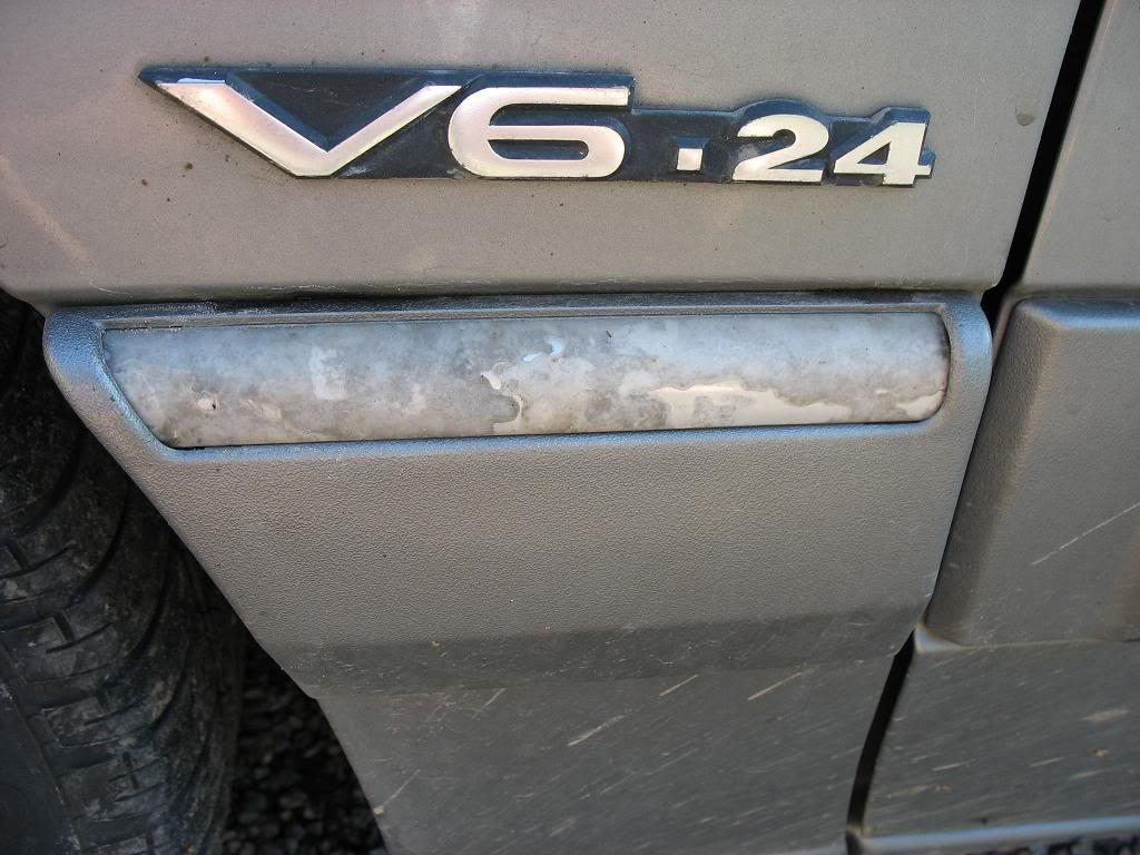

Virittelin Peltipailakalta ostamani kylkilistojen rosterilistat paikalleen. Kyllä ovat pirun hienot ja helpot asentaa. Aluteippikokeilu oli ihan hirveä tähän nähden.
VAnhat oli jo melko hirveät:

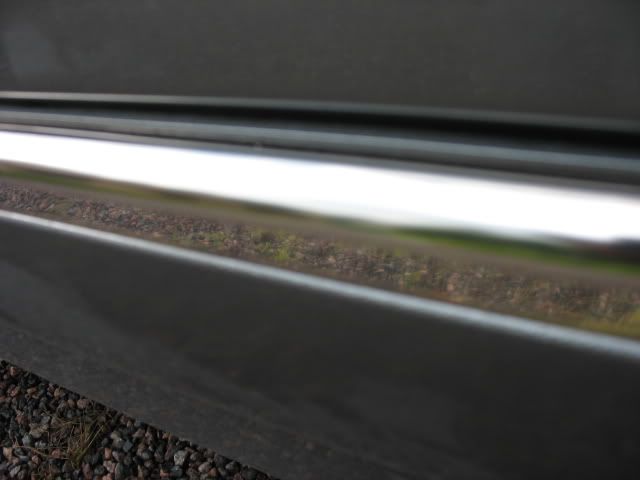

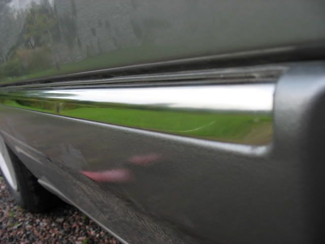

Kaakersin vanhat hopealistat irti ja tungin RST-listat paikalleen, ne olivat kätevästi liian pitkät niin ne sai liutettua hienosti päistään piiloon.
http://i638.photobucket.com/albums/uu10 ... ka_vas.jpg
http://i638.photobucket.com/albums/uu10 ... /E_vas.jpg
http://i638.photobucket.com/albums/uu10 ... /E_oik.jpg
Eikä muuten tarvinnutkaan Sicaflexiä kiinnitykseen, olivat niiiiin jämptit.
