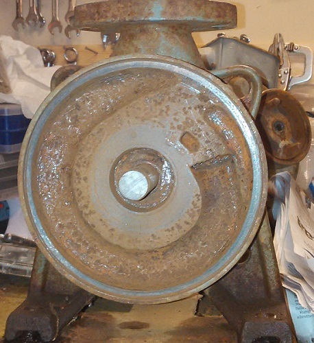

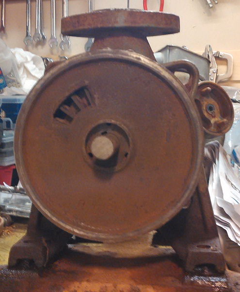

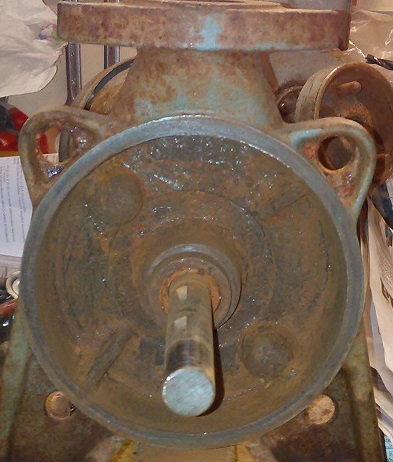

Kuvia (kuvattu imupuolen päädystä), limppu 1 > imupuolen siipipyörä > limput 2-3 > painepuolen siipipyörä > limppu 4 > painepuolen pääty.
Limppu 1 95% todennäköisyydellä oikeassa asennossa, limput 2-3 70 % oikein, samoin limppu 4. Pystyykö limppujen asennon päättelemään kuvien perusteella? Pumppuhan pyörii vastapäivään.

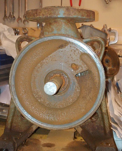

ViestiLähetetty: 14.04.2015 21:44
Ja painepuolen pääty vielä.
