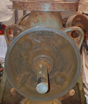

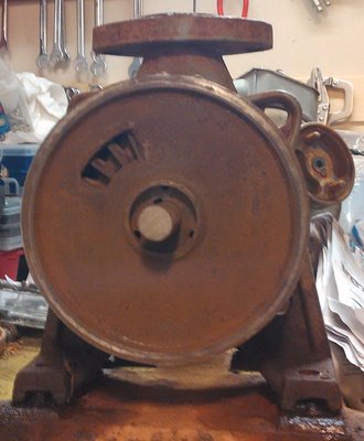

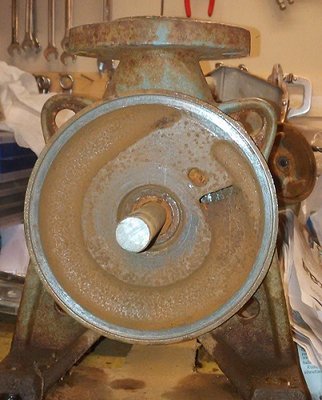

Kuvia (kuvattu imupuolen päädystä), limppu 1 > imupuolen siipipyörä > limput 2-3 > painepuolen siipipyörä > limppu 4 > painepuolen pääty.
Limppu 1 95% todennäköisyydellä oikeassa asennossa, limput 2-3 70 % oikein, samoin limppu 4. Pystyykö limppujen asennon päättelemään kuvien perusteella? Pumppuhan pyörii vastapäivään.
limppu1.jpg [ 99.37 KiB | Katsottu 10164 kertaa ]
limput2-3.jpg [ 103.64 KiB | Katsottu 10164 kertaa ]
limppu4.jpg [ 90.41 KiB | Katsottu 10164 kertaa ]

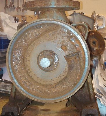

Ja painepuolen pääty vielä.
painepääty.jpg [ 73.77 KiB | Katsottu 10164 kertaa ]
