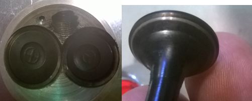

Purin hiljattain Kiinalaisen moposkootterin moottorin. Moottori oli uusi.
Ihan pienenä varoituksena teille jotka olette ostamassa jälkikasvullenne tuollaista menopeliä. Älkää ostako vaan ostakaa se Peogeot tai Honda.
Tämä vehjes oli TÄYSIN viimeistelemätön sisuksiltaan. Kuvissa vain pari esimerkkiä kuten palotilan kannen alue ja toinen venttiileistä. Tämä venttiili on muuten ihan nyt äsken läpätty paremmaksi ja mikä onkaan tuo kosketupinta seetin, kaamea. Pakoventtilissä kosketuspinta jäi puolet ohuemmaksi. (se on tuo kirkkaampi alue).
Sylinteri oli täysin peilikirkas eli jo valmiiksi sopivasti ohipuhaltava ja öljyä kuluttava. Ei pienintäkään jälkeä hoonauskivestä.
Moottori on täysi kopio Hondan 4-tahtikoneesta.

Pitopinta noissa venttiileissä kuuluukin olla ohut ( kilpa-autoissakin vain n. 1,2mm).

Ei kaikkia sylintereitä hoonata hoonauskivellä. Sähkökiillotuksia, kovakromauksia ym on tehty maailman sivu. Kiinan ruohonleikkurien sylinterit on pehmeitä ja mäntä jauhaa ne heti väljäksi, niihin tulee julmat naarmut männänrenkaista. Kiiltävä olisi siis jotain parempaa rakennetta? Peilikiiltävä sylinteri herättää ajatuksen kovakromauksesta, "nitrauksesta" tms, mikä olisi täysin ok. Venttiilin ja istukan kosketus on kapea ja sen pitäisi olla oikeassa lämpötilassa toimivalla moottorilla venttiililautasen ulkoreunalla, tuo kuvassa on leveähkö ja pikkasen alhaalla, kun venttiili kuumenee, sen kosketus voi lämpölaajenemisen kautta mennä vielä kauemmaksi lautasen juurta kohti.

Sitruunaseppä, ei tämä todellakaan ollut kovakromattu tms... Siihen sai pienellä vaivalla hoonijäljet aikaiseksi. Kovakromiseen jäljet ei synny niin helpolla. Pelkän 2 km (lukee mittarissa) jälkeen sylinterissä oli jo männän liikkumissuunnan mukasia naarmuja.
Kyllä juu Kiinassa tehdään laatumerkkejäkin mutta sinne tuotantoon on saatu ängettyä jonkun sortin laatujärjestelmä että tulis kuranttia kamaa. Tämä uuden moottorin laatu kyllä häkellytti. Ainoa siisti ja hyvin viimeistelty osa oli kaasari ja kas siinähän luki KEIHIN.
Kiinalaiset teräkset ovat kyllä yksi kompastuskivi, siinä ei tuotantotekninen laatuosaaminen kohtaa.
