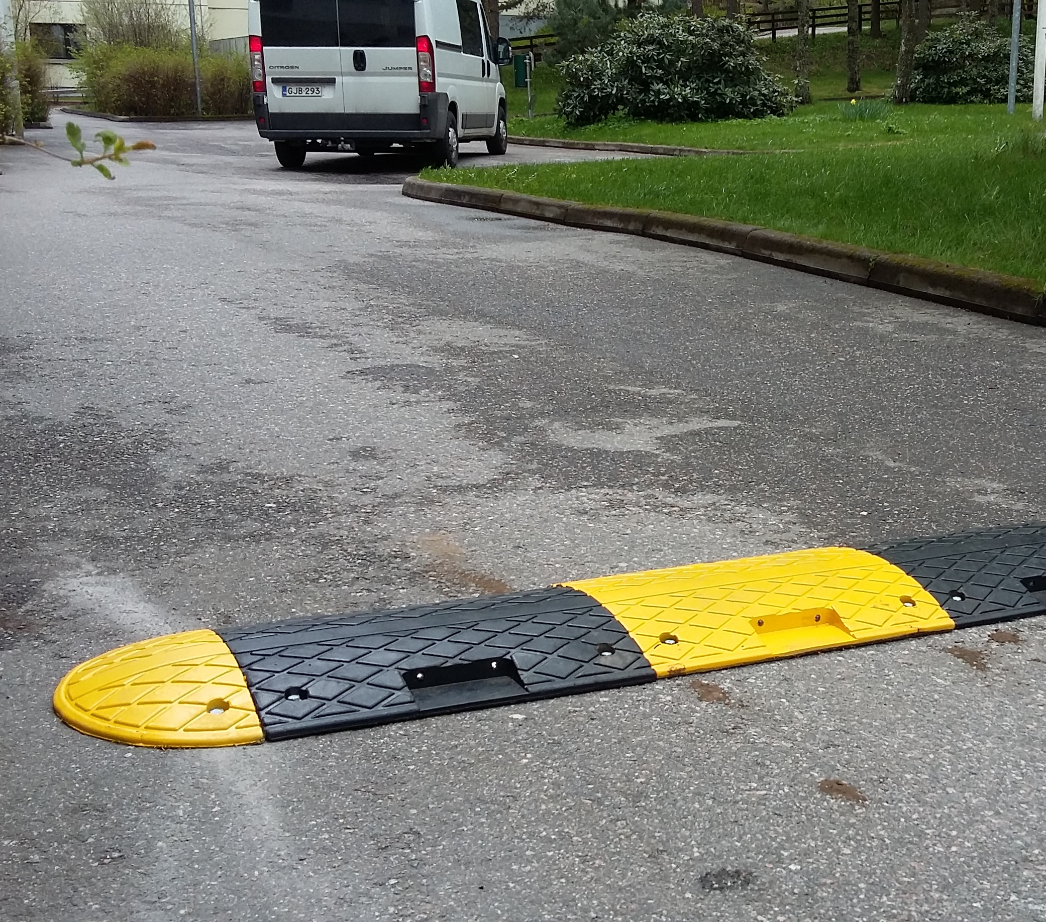

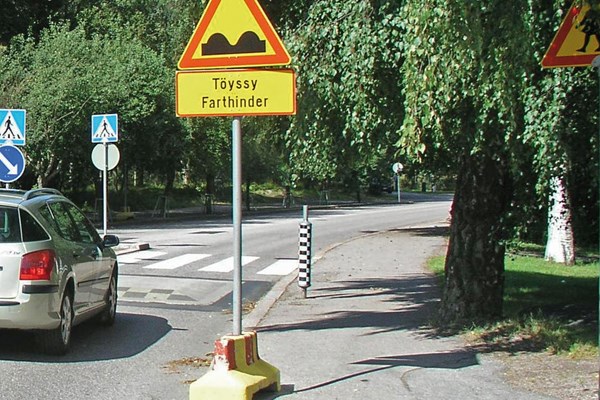

No kyllä minä ainakin väitän että alusta on noihin hidasteisiin hidastelematta jysäyttämällä aina sellainen paukku alustalle ettei pahemmasta väliä! Siinä hydestäkin mitataan joka kerta niiden putkiliitosten tiiveys, sen verran tömäkkä paineisku tuosta tulee sillekin handlattavaksi :(
Toki nyt pitää muistaa että noita hidasteita on useita eri tyyppejä, loivimmillaan pelkkä "aalto", lyhimmillään pelkkä "palkki" ja kenties ikävimmillään ns. bussi-paakku joka on niin kapea että bussi leveällä raidevälillään pääsee sen ohi, kun taas henkilöauto kapeammallaan jysäyttää tuohon betonireunaan :|
http://puheenvuoro.uusisuomi.fi/sites/d ... _003-1.jpg
http://www.rudus.fi/image/23733/2015030 ... idaste.jpg
http://www.esaimaa.fi/f/a/ac/big_17834314.jpg
http://at-pihatuote.fi/uusi/wp-content/ ... yssy...jpg
Tai sitten jos liikennesuunnittelijalla oikein mopo karkaa käsistä, voi tulos olla vaikka tälläinen :lol:
