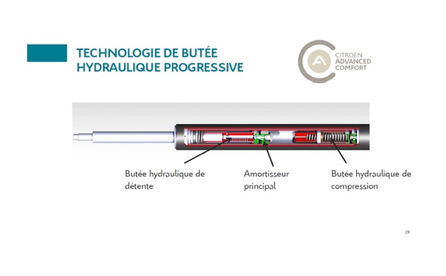

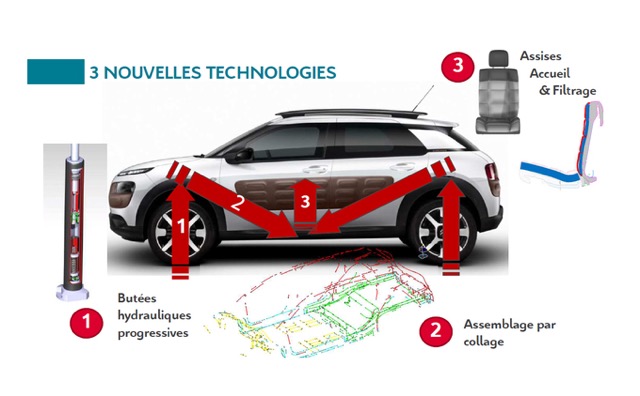

Kyllähän tuo cactus ainakin jotain toimenpiteitä jousitukseen tarvitseekin.
Uudessa Advanced Comfort -systeemissähän on lisäksi pintapehmeät istuimet joka sekin kuulostaa hyvältä ja on perinne Citroenissa.
