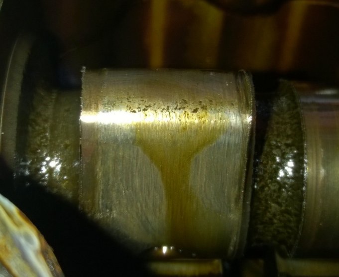

Mites ne nokka-akselit?
8-venttiilinen Astra hydraulisilla nostajilla piti aikamoista raksutusta joka korjaantui nokan vaihdolla. Vanha nokka näytti tältä:
opelnokka.jpg [ 50 KiB | Katsottu 16127 kertaa ]
