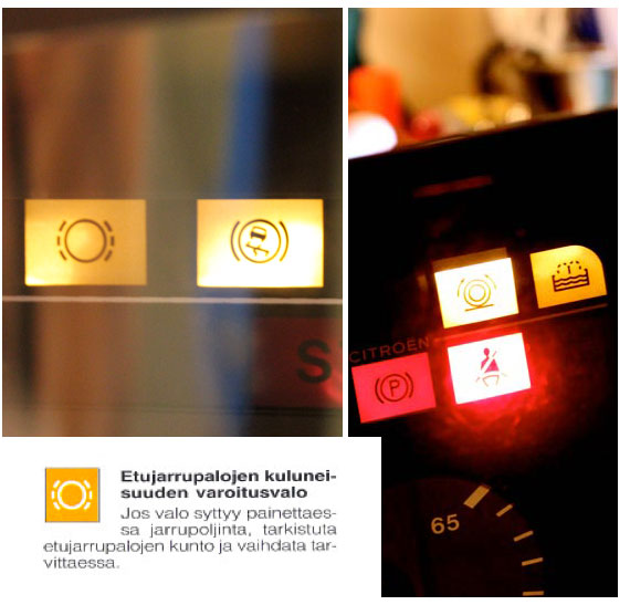

mikähän varoitusvalo tämä on? siis ensimmäisen kuvan tuo oikeanpuoleinen..... syttyi palamaan ja sammui ja sitten syttyi uudestaan :shock:

No mää uskoisin, että se varoittaa liukkaasta tiestä ja pyörät on vähän päässyt lipsumaan. :D

ABS-jarrujen merkkivalo. Eli lukkiutumattomien jarrujen. Siellä on nyt jotain vikaa. Kun valo palaa niin jarrut lukkiutuvat kuten silloin kun ABS:iä ei ole. Todennäköisesti joku anturi tai johtoliitos hapettunut..

...tai abs-hammaskehä poikki...

Vanhoista keskusteluista pitäisi löytyä mittausohjeet - tai ainakin antureiden liitinnumerot ABS:in ECU:sta. Oman kokemuksen mukaan kannattaa aloittaa mittaukset taka-antureista.

Kannattaa tosiaan ensin mittailla pääasiat, kun sen voi helposti tehdä yläkautta. Hammaskehän katkeaminen, katkos ei tässä mittauksessa oikein näy. Etupyörien hammaskehät katkeilevat, kun ruoste alkaa turvottaa. Jos katkennut: Uusia hammakehiä myy mm. biltema: 65-624. D 90mm, 48 hammasta. Ensin vetonivel pois pyörännavasta, ruostekarppa pois kehän kohdilta, uusi kehä lyödään vähitellen, tasaisesti paikalleen, voi käyttää epoksiliimaa, sen kuivuttua jotain suoja-ainettakin.
