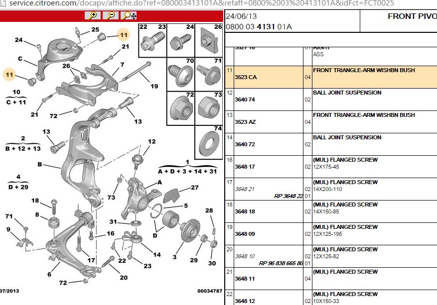

Tässä vielä keskustelun aiheeksi nuo vaihtamattomat puslat, ne ovat nuo oranssilla korostetut, varaosanumerolla 3523CA. Käytännössä kaikki muut liikkuvat/kuluvat osat oli rahalla vaihdettu etujousitukseen. Noiden vaihtaminen vaatii koko jousitusrakenteen purkamisen - taas.

Kiteytyy varmaan siihen, että kuuluvatko nuo puslat "suositeltuihin" osiin?
Voihan hyvin olla, että puslat ovat tosiaan näyttäneet ok:lta eikä kitkuttelemalla ole ääntäneet ja ovat siis jätetty vaihtamatta, koska sitä tulkinnanvaraa on jäänyt. Jos taas työtilauksessa lukee, että kaikki puslat pitää vaihtaa, niin sitten asia on toinen. Aina, kun itse suunnittelee ja joku toinen toteuttaa, on olemassa kommunikaation vaara ja kommunikaatiossa ei oikein ole takuita. Jos joku ymmärtää toisin, niin hän ymmärtää. Pitää eritellä yksityiskohtaisesti tehtävät työt, jos haluaa ne yksityiskohtaisesti tehtävän. Siksi kannattaa tehdä itse, jos tykkää ja osaa.

Siis liike itse suositteli kaikki osat jotka pitää vaihtaa että tulee täysin kuntoon (en edes katsonut onko siellä nuo puslat mukana, todennäköisesti ei ole), ne vaihdettiin, ja sen jälkeen tämä sirkus. Puslat ovat sattumoisin juuri ne, jotka ovat siellä kaikkein syvimmällä, kaikki pitää purkaa edestä uudestaan.
Liikkeen toimitusjohtaja tarjosi 30% alennusta työstä joka ei minulle kelvannut ylläolevista syistä. En missään tapauksessa maksa yli kahtasataa siitä että pääsevät heti uudestaan avamaan juuri avaamansa paketin. Olennaista tässä on, onko jonkun mielestä in OK että nuo parimkympin puslat on jätetty vaihtamatta koko suuren remontin yhteydessä, vaikka kaikki muut nivelet ja puslat on vaihdettu loppuun kuluneina? Onhan se nyt ihan selvää ettei siellä "maagisesti" ole jäänyt nuo kaksi puslaa kulumatta jos kaikki muu on lopussa? Hinta 16 eur/kpl oikeuttaa vaihtamaan asiakkaalta kysymättäkin, ja olisihan minulle voinut soittaakkin, kun siellä kerran jo purkutilanteessa ollaan yhden pultin päässä.
Minusta tämä on yksiselitteisesti huoltofirman virhe tai huolimattomuus (toivottovasti ei tarkoituksellinen), vaikka asiakaspalvelun törkeys unohdettaisiinkin. Minusta firman olisi pitänyt tarjota korvaukseksi hukkaamastani ajasta, auton seisomisesta ja mielipahasta noiden puslien vaihto ilmaiseksi tai korkeintaan niin että minä maksan osat. Minun tarjoukseni, osat + 100 euroa vielä työstä, on jo mielestäni hyvin antelias, ja sekään ei noille kelvannut.

Minusta tässä tapauksessa korjaamon olisi pitänyt tietää ja ymmärtää, että nuo kuluvat osat on järkevää vaihtaa samalla purkamisella. Tilanne on aika lailla samanlainen kun jakohihnan vaihdon yhteydessä tehty vesipumpun uusiminen: pumppu on vielä ehjä, mutta se on järkevää vaihtaa samalla purkamisella.

En jaksanut lukea kaikkia viestejä, mutta ymmärtääkseni ko. helojen pultit on kiristetty "vetoon" nosturilla pyörien roikkuessa alhaalla, eikä normaalissa ajokorkeudessa. Helojen vulkanointi pettää vääjäämättä ja narina on ensimmäinen oire ennen välyksen syntymistä. Tuollaista törttöilyä tapahtuu valitettavan usein.

Kyllä noilla puheilla kuulostaa siltä, että olis pitänyt fiksun korjaajan ymmärtää vaihtaa nuokin puslat. Toisaalta kysymysmerkki vaan on, että mitä tietoa on kulkeutunut työn vastaanottajalta tekijälle asti ja tarkoittaako "niin, että tulee kuntoon" sitä, että vaihdetaan myös sellaisia osia, jotka näyttävät ehjiltä tai jopa ovat ehjiä? Kai se teknisesti ottaen olikin kunnossa korjaamon jäljiltä ainakin hetken aikaa, ja ainakin luovutushetkellä? Jos sieltä nyt vanhat puslat kuitenkin hajoaa pian korjaamoreissun jälkeen, kun on paikkoja muutenkin irroteltu, niin onko kiistatonta, että korjaamon olisi pitänyt huomata niiden kunto jo ekan rempan aikana? Fiksuahan olisi ollut vaihtaa ne vaikka varmuuden vuoksi, mutta täytyyhän heidän johonkin myös vetää raja, kun ei oltu sovittu nimenomaan kaikkien puslien vaihdosta, vaan riittävästä määrästä, "että tulee kuntoon".
Tämäkin on mahdollista, jos niitä on käytetty auki. Minulle kerrottu versio on se että tuota nimenomaista liitosta ei ole edes avattu, kaikki ympärillä olevat kyllä on (ja vaihdettu myös). Joka tapauksessa, parhaassa tapauksessa kysymys on ammattitaidottomuudesta, pahimmassa lisätyön "varmistamisesta".
