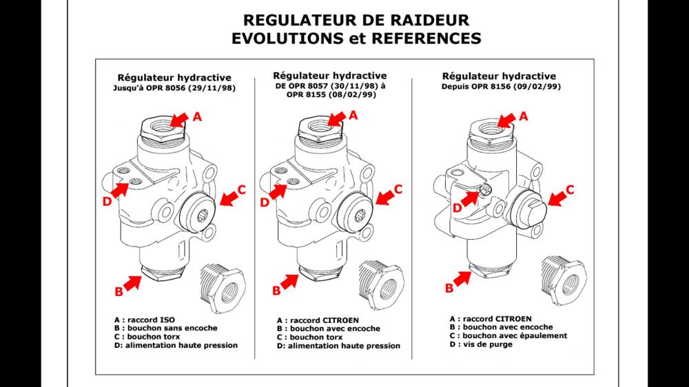

H1:stä en muista että olisi kokemusta joten vaikea vertailla. Näitä H2 luovuttajia olisi ainakin mukavasti. H2:n suhteen ajatuksissa on myös tuon keskiventtiilin modaus "uuden malliseksi" olemassa oleviin autoihini kuin myös mahdolliseen "regamo" projektiin.
Ulkomaiden foorumeilla on viime aikoina pähkäilty tuon H2:n loppuvaiheen evoluutiota jossa H2 xantioden osalta saatiin ko venttiili lopulta tomivaksi! XM:ään modausta ei ikinä tehty kun ilmeisesti oli myymättömiä autoja vanhoin venoin paljon varastossa.
Modaus koskee venttiilin sisäistä paineentasauskanavaa ja karaan lisättyä jousta joilla estetään karan epätoivottu jumittuminen kovaan asentoon. Esim töyssyn jälkeen voi keskipallon paine olla suurempi kuin järjestelmäpaine jonka kara näkee. Tällöin pallossa oleva paine estää karaa palaamasta pehmeään asentoon tilanteessa jossa karan näkemä ohjauspaine on liian alhainen.Tällainen tilanne voi tulla ohivuotavan pilottiventtiilin ja alhaisen systeemipaineen yhteisvaikutuksesta. Tämän takia esim ilma poisto järjestelmässä, paineensäätöventtiilin jousien kiristys tai solenoidin pikkujousen venyttäminen on auttanut, joista jälkimmäinen vähentää/estää sen karan ohivuotoa.
Uusi venttiili joita on loppupään Xantia H2:ssa estää em ilmiön. Toiminnallisesti samanlaisia venttiilejä löytyy myös H3+:sta.
Uuden pään Xantian modatun venttiilin pystyy laittamaan vanhojen tilalle pienen putkityön kera. Myös Xm:ään, mutta silloin pitää venttiilin sisältä vaihtaa ne iskariventtiliit XM:n omiin.

Ei sulla sattuisi olemaan uuden vs vanhan venttiilin varaosanumeroa, kiinnostaa kummanlaiset activassani on.
 Viestin otsikko: Re: CX REGAMO
ViestiLähetetty: 06.11.2016 02:47
ds-jekkeri kirjoitti:
RPO 8155 alkaen
ViestiLähetetty: 06.11.2016 12:41
Tuossa näkyy venttiilien erot. Noissa välimallin venttiileissä oli vain muutos noiden putkiliitosten osalta.
NewImage_1000_562_70.jpg [ 82.81 KiB | Katsottu 11142 kertaa ]
ViestiLähetetty: 06.11.2016 16:53
Ei kun 8155 asti, 8156 alkaen..
