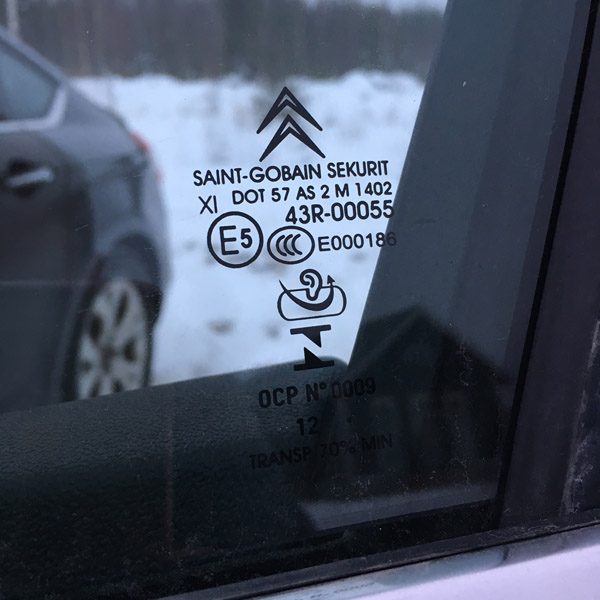

ViestiLähetetty: 15.12.2017 16:35
Tommottia koukeroita löytyy sivulasista. Eli on. Ja samanmoiset oli siinä edellisessäkin.
ikkunaleimat.jpg [ 91.96 KiB | Katsottu 18453 kertaa ]

Korvan kuva taitaa olla varma merkki että on muovikalvo lasien välissä, tuskin kukaan enää tekisi umpilasista ääntä vaimentavia laseja (tulisi paksuja ja painavia). Varsinaisesti standardin mukainen merkki taitaa kuitenkin olla aiemman kuvan XI, joka on E5-rinkulan yläpuolella (onko muuten sitikasta kuva, E5 tarkoittaa että E hyväksyntä on Ruotsista).
 Viestin otsikko: Re: Mistä tunnistaa laminoidut sivulasit C5 X7?
ViestiLähetetty: 16.12.2017 16:43
Tätäkö kuvaa meinaat? Ei näytä ainakaan Saabin tai Volvon logolta tuossa Saint Gobain tekstin yläpuolella oleva.
