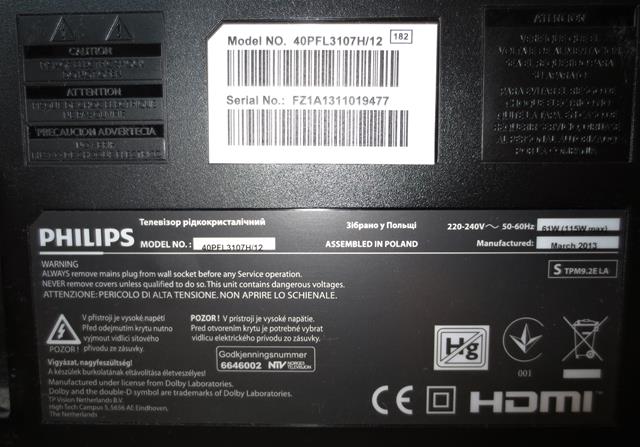

Vinkin mukaan tarkistin kuvan näkymistä taskulampun valossa, ja kas siellähän oli kuvan haamut näkyvissä. Eli taustavalo on sammunut. :o
Netistä tosiaan löytyi hyvä ohje taustavalopaneelin ledien vaihtoon, osaavalle ei näyttäis olevan paha rasti. https://www.youtube.com/watch?v=QWAq1ntB2nU
Nyt vain pitäisi osata tilata jostain nuo ledit. Telkku on Philips 40PFL3107H/12, valmistettu v. 2013 Puolassa.
