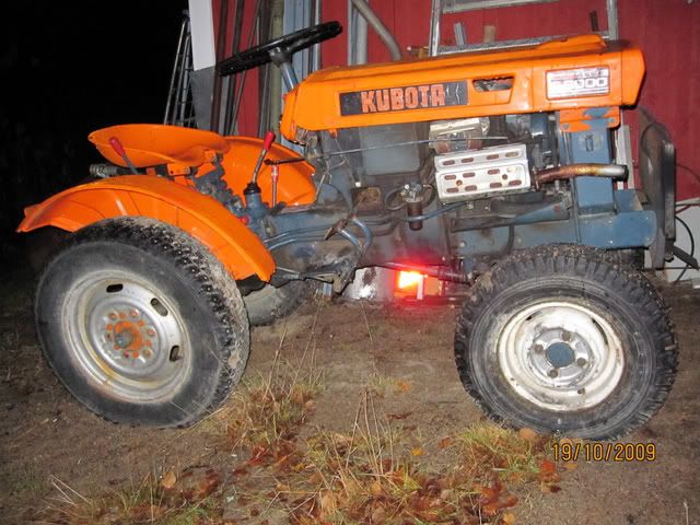

Minulla on ollut jo vuosia käytössä tällainen Kubotan B6000 minitraktori.
Se pitää sisällään kaiken oikean traktorin tekniikan, mutta vain pienemmässä koossa. Moottorina siinä on Kubotan 2-sylinterinen diesel, joka kuluttaa n. litran tunnissa löpöä. Lukkoperät ja alennusvaihteet löytyy, samoin voiman ulosotto ja hydrauliikka.
Olen tehnyt kaikki rakennuksen aikaiset maansiirtotyöt tällä vehkeellä. Siihen on myös kippikärry, johon maata sopii ison traktorin kauhallinen.
Polttopuukuormat ovat juuri sopivan kokoisia lähimetsästä haettaessa, jaksaa kerralla laittaa halki-poikki ja pinoon.
Nyt kun nurmikot on jo laitettu, vaihdoin traktoriin omien >> renkaiden tilalle vanhat talvirenkaat, joissa on nastat. Ei jää juurikaan jälkiä nurmikolla ja talvella vanhanajan nastat purevat hyvin jäähän. Hydraulinosteinen etulevykin on jo hankittu, mutta asennussarjan teko on jäänyt vaiheeseen.
Ostin kesällä 4-veto ruohonleikkurin, joten en nyt oikein tiedä, kumpaan talviaurauslevyn haluaisin.
Pienissä lumitöissä toimii kumpikin.
Isommat lumisateet vaativat joka tapauksessa käsilumilingon tai etukuormaaja-Valmetin käyttöönoton.
