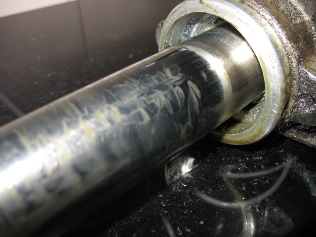

JPT, mulla on kaksi virheetöntä diravia jos tarttet. Nehän on pahimmillaan ne männät kupettuneet jos haitarikumi ollut rikki. Männän vaihtohan onnistuu paikoillaan.

Kaksi virheetöntä Diravia? Mulla kusee KakkaKuukan Diravi just sieltä repsikan puolelta, ja pitäis vaihdella sinne mäntä ja tiivisteet. Vaan toisaalta motivaatsio on nollissa.

JPT: ne sylinterien männät jotka kupettuu vuotaviksi on juurikin täysin samat CX:n kanssa se on vahvistettu itseasiassa pariinkin otteeseen. Tosin taitaa se koko raidetangon runko olla sama myös.

Tässä se pilalle menevä mäntä:
http://i638.photobucket.com/albums/uu10 ... ti/mnt.jpg

Palataan mäntään, jos löydän kadonnen motivaation tuon kunnostamiseen. Mulla kun vuotaa molemmista päistä. Siis se hammastanko.
